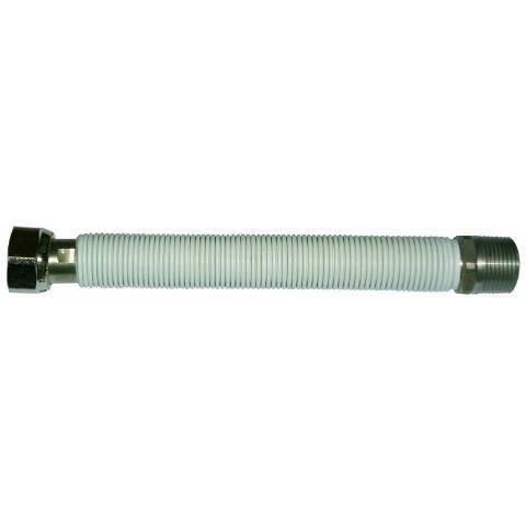

C'è anche questo, mi sembra ci sia anche da 50mm.
Flex est.JPG (17.52 KiB) Visto 2439 volte

Ottimo a sapersi che ci sono queste prolunghe in acciaio inox.Li ho visti in passato per raccordi del gas metano di quel genere come stefano ha postato,non conoscevo quello messo da scintilla(che poi ieri sera,appena me lo ha detto stefano,avevo cercato e trovato). :oops: che dire,grazie ragazzi,specialmente stefano che ha una pazienzaaaaa con me : WallBash :
