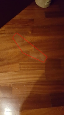

Ciao a tutti,
ho un problema con alcune zone del mio parquet. Si tratta di un parquet tradizionale, lucido.
In alcune occasioni ho utilizzato una scopa a vapore, con del profumo spruzzato sul panno della scopa.
Nelle zone del parquet dove la scopa è rimasta (spenta) per diversi minuti, si è formata una zona, della stessa forma della scopa, opacizzata, non più lucida.
Ho provato naturalmente a ripassare la cera ma nulla, rimane nello stesso modo ed oltre tutto si nota la differenza con il resto del parquet.
Ho capito di aver fatto due errori, meglio non far sostare troppo la scopa, anche se spenta, sul parquet e meglio non aggiungere profumi vista la delicatezza del legno trattato.
Avete dei suggerimenti per provare a ripristinare il legno ?
Grazie mille a chi vorrà dedicarmi qualche minuto

Re: Ripristinare parquet opacizzato
appoggia un panno asciutto sull'alone e passa il ferro da stiro a secco non troppo caldo,
muovilo nel senso della venatura, se migliora, aspetta qualche secondo e ripeti l'operazione
fino a quando l'alone sparisce
