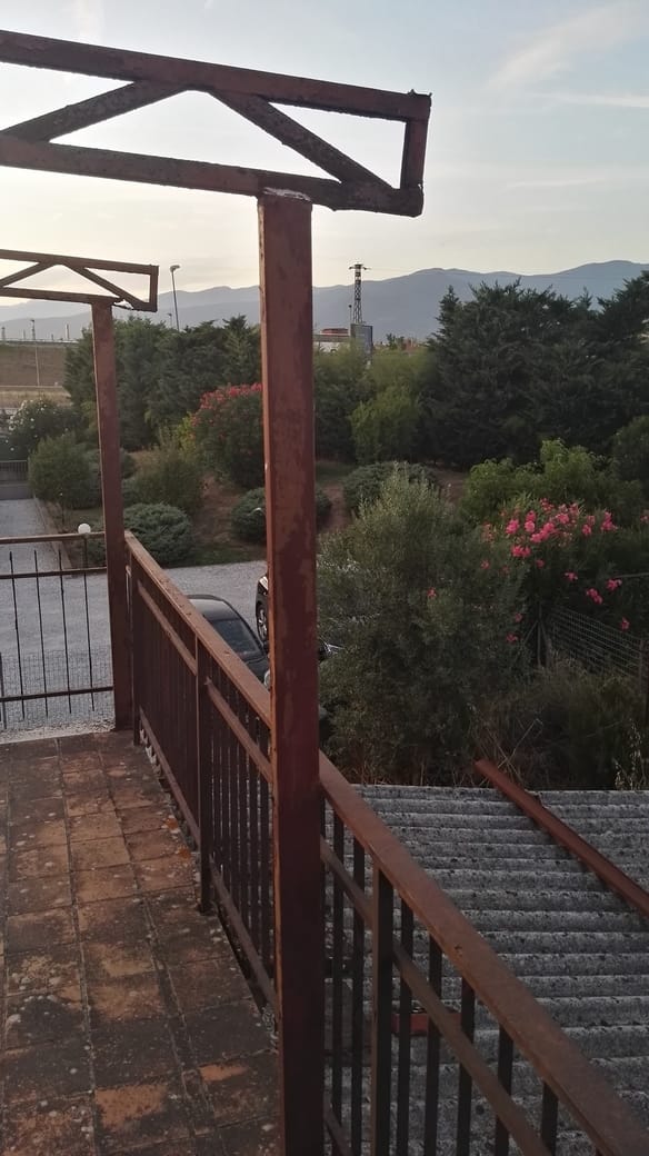

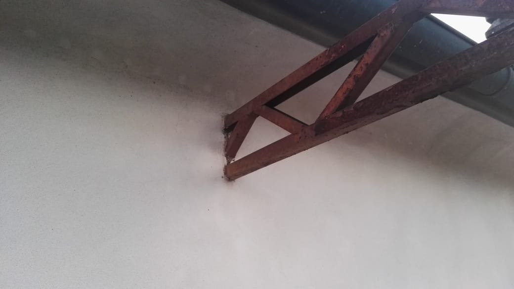

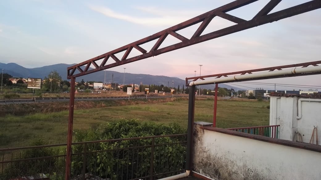

Ecco qui le foto, ho tentato di farle al meglio!
Quello che ci vedete sopra non è colore ma tutta ruggine da cima a fondo!
Addirittura una delle travi ha ceduto al collegamento con il palo e di metallo non ne rimane quasi più...
- Lato Muratura
- Webp.net-resizeimage.jpg (27.95 KiB) Visto 6592 volte
- Le travi e i pali sono corrosi entrambi
- Webp.net-resizeimage (2).jpg (75.41 KiB) Visto 6592 volte
- Guardate come è ridotta la trave in secondo piano.
- Webp.net-resizeimage (1).jpg (78.72 KiB) Visto 6592 volte

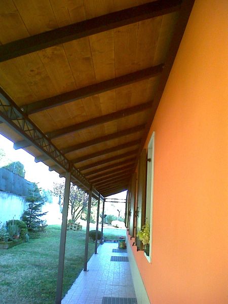

La mia idea sarebbe più o meno così, naturalmente senza ferro battuto.
Le travi andrebbero murate al posto di quelle vecchie e marce, appoggiate e saldate sui nuovi pali.
Successivamente sopra coperto con le perline e poi appoggiato sopra e fissato il finto coppo...
- Immagine trovata in internet.
- 06-porticato-in-ferro-e-legno.jpg (41.77 KiB) Visto 6592 volte

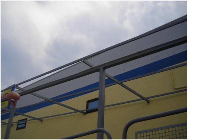

Re: COPERTURA TERRAZZO IN LEGNO E METALLO.

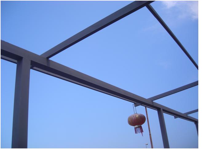

se vuoi fare la struttura in ferro potresti usare dello scatolato , scatolato 80x 80x 3 mm per le colonne o tubo da 80 mm da l'effetto colonna, oppure puntrelline ipe da 80 mm per il telaio , sopra ci saldi gli arcarecci o correnti . se vuoi fare la struttura in legno, si potrebbe fare : colonne montanti 80x80x 3 mm , sopra un puntone da 100x 50 x 3 mm frontale ci saldi una trave scatolare x unire i 2 puntoni tipo frontone, sopra i puntoni ci avviti le perline di legno sopra le perline ci metti il manto. per ancorare i puntoni potresti metterci delle piastre con perni fischer grossi invece di rompere il muro creare la nicchia e poi murarle, dipende dal tipo di muratura del muro perimetrale
un fabbro quanto vorrebbe? se conosci un tecnico facci dare una occhiata anche una opinione amichevole, se non lo realizzi bene è viene l'uragano lo porta via tipo aquilone
https://infissipvcsicilia.it/lavorazion ... 52,1060836
https://www.oppo.it/tabelle/profilati-tubi-rettang.htm
- schema tettoia
- schema.jpg (20.35 KiB) Visto 6588 volte

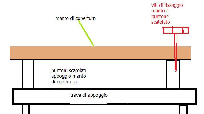

se vai con le autoperforanti, con l'avvitatore penetri prima nelle tavole poi fori il metallo della trave, se usi le autofilettanti fai prima un preforo pilota e poi lo avviti spero con l'avvitatore, col cacciavite ti vengono i calli e le vesciche, io direi la struttura la usi come dima di riferimento per eseguire la seconda ti viene piu agevole , altrimenti devi mettere le lenze devi prendere la pendenza della falda con il falso squadro, poi la smantelli. se sabato vado a " quel paese! ovvero al paesello dei nonni che realizzano strutture abusive e verande tettoie e alto , magari faccio qualche foto per prendere qualche spunto o trarne ispirazione. fatti consigliare da un tecnico per i pesi, la struttura oltre a sopportare il proprio carico deve sopportare le varie sollecitazioni statiche e dinamiche e sopratutto le raffiche di vento e la spinta di depressione che esercita sulla falda. tieni conto che se arriva una tempesta un tornado o una tromba d'aria la strappa via la sradica come un aquilone e vola via e provoca ingenti danni ancorala saldamente, deve risultare monolitica col resto della struttura stabilizza bene le travi e i puntoni di falda. i calcoli si fanno meglio in eccesso che in difetto
la struttura la devi concepire come un portale ovvero come una porta da calcio, pali montanti che scaricano il peso del carico puntale a terra e traversa o trave che sostiene il peso del manto di copertura , che è concepito come un carico ripartito a cui devi sommare la spinta di depressione esercitata dal vento che varia a secondo la superficie della falda stessa è direttamente proporzionale. fai uno schizzo con le misure e fallo visionare da un tecnico per scrupolo di coscienza, per le saette puoi usare del piatto da 50 mm x 5 di spessore saldato o imbullonato regolati tu .. facci sapere per favore manda qualche foto, magari qualche amico lo usa come spunto ispirazioni per altre realizzazioni.grazie
- vista frontale portale di supporto copertura
- vista frontale.jpg (26.66 KiB) Visto 6549 volte

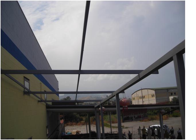

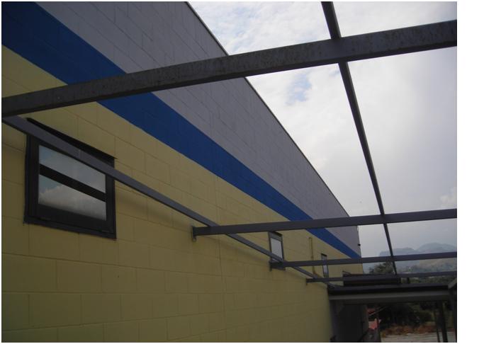

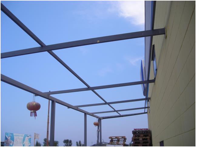

come promesso invio foto
- orditura travi scatolari.jpg (25.52 KiB) Visto 6464 volte
- struttura scatolare
- Immagine.jpg (31.62 KiB) Visto 6464 volte
- schema frontale.jpg (24.66 KiB) Visto 6464 volte

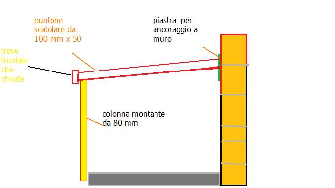

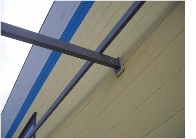

dovrei inserire altre foto scusatemi se inserisco messaggi consecutivi
- struttura frontale.jpg (35.44 KiB) Visto 6464 volte
- piastra fissaggio parete puntone.jpg (29.37 KiB) Visto 6464 volte
- particolare travi.jpg (30.18 KiB) Visto 6464 volte

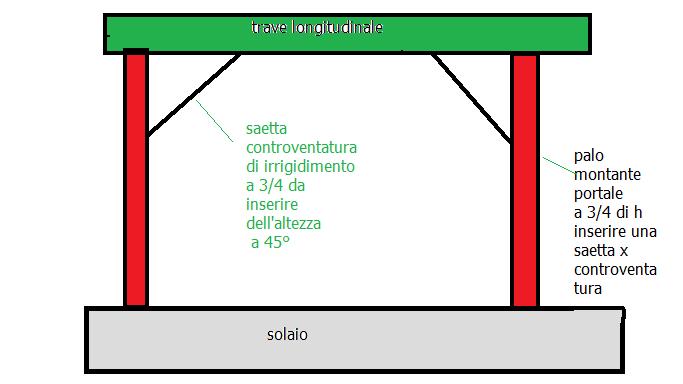

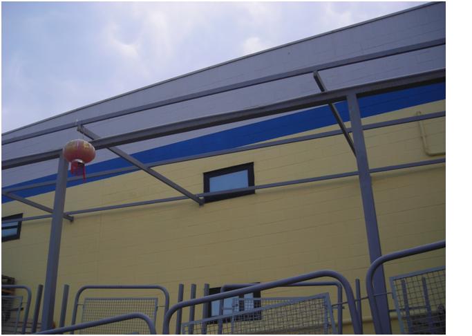

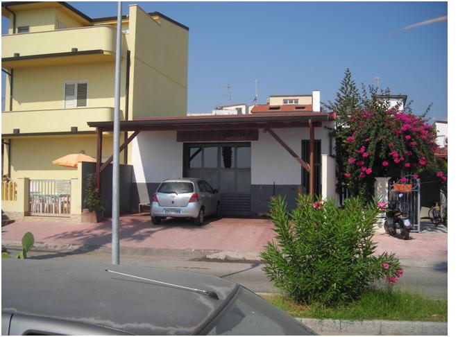

altre foto
- tettoia in legno con saette laterali controvento
- tettoia in legno con saette diagonali.jpg (49.92 KiB) Visto 6464 volte
- vista laterale.jpg (31 KiB) Visto 6464 volte
- travvi e arcarecci.jpg (31.37 KiB) Visto 6464 volte
