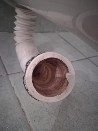

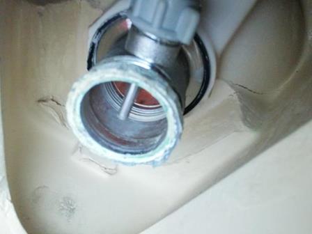

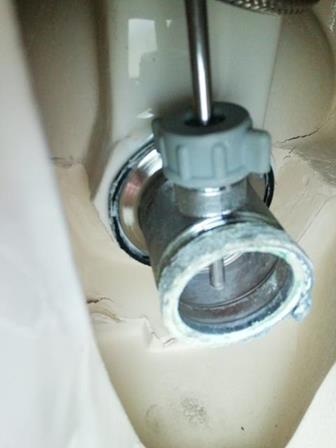

Ciao, ho un problema con il bidet. Mi si è staccato il tubo dello scarico, sembra che si sia "scollato" e non ci sono pezzi da avvitare o incastrare, come potete vedere nella foto. Secondo voi è il caso di chiamare un idraulico o mi posso arrangiare da solo?

quella attaccata alla piletta sembra la ghiera prova a svitarla poi
smonta il tubo bianco anche dall'altro lato e porta tutto in ferramenta
così prendi il kit completo, pulisci bene col viakal e riavviti anche solo
con le mani, l'importante è mettere correttamente le guarnizioni

Grazie mariobrossh, dici che mi servono attrezzi, colle particolari?
Messaggi: 17865
Re: Scarico bidet
no non ti serve niente, quei manicotti si avvitano a mano, basta
seguire le indicazioni che ti ho dato
Re: Scarico bidet
Al limite puoi prendere anche della pasta idraulica verde; messa sulla filettatura, ti aiuta a stringere bene.
