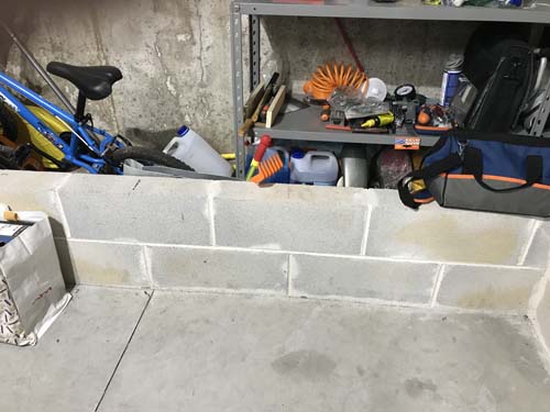

Salve, vorrei un consiglio, da poco ho acquistato un box auto e vorrei sistemarlo con pitturazione, aggiunta di qualche presa e punto luce in più, e qualche scaffalatura.
Però in primis vorrei risolvere un "problema": nella parte finale del box, prima della parete c'è un muretto alto una 40ina di cm e distante dal muro una 50ina di cm.
Sinceramente non capisco l'utilità di questo muretto, non serve a nulla e mi occupa spazio non permettendomi di metterci nulla, uno scaffale, un banco da lavoro, ecc.
Vorrei abbatterlo in modo da avere un po di spazio in più nel box, però vorrei un consiglio da qualche esperto più di me, se la cosa è fattibile. Da profano, non mi sembra un muro portante ed indispensabile alla struttura, anche se nella piantina del catasto risulta. (che utilità avrà?)

L'unica cosa che mi viene in mente è che quel muretto ce l'abbiano fatto per fermare l'acqua che quando piove tanto e forte allagava il garage. Se fosse così, a rigor di logica ci dovrebbero aver fatto anche una canalizzazione per convogliare l'acqua fuori dal garage. Quindi, se è per quello, aspetta ad abbatterlo.... magari un domani ti può far comodo.

Il box è di nuova costruzione ed io sono stato il primo proprietario, quindi è stato costruito già con quel muretto;
Sono al piano - 2 , sul soffitto non vedo neussna canalizzazione per convogliare acqua, anzi quando piove forte c'è il rischio che l'acqua da fuori possa venire dentro in base al alcune pendenze non tanto fatte ad hoc.
Inoltre questo muretto non ce l'hanno tutti i box, ma solo alcuni, chi. sta al mio fianco, ad esempio, non ce l'ha....

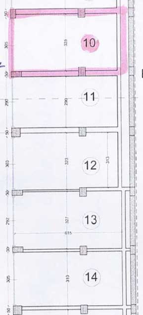

Quindi, grazie alle Vs delucidazioni incomincia a "quadrare il cerchio", ovvero facendo mente locale, se non ricordo male, chi non ha quel muretto ha la parete in mattoni, inoltre la piantina che mi fu proposta in fase preliminare non prevedeva il fatidico muretto per via dell'intercapedine (il mio è il nr. 10 dell'allegato ) . Poi, non so se per me è una cosa positiva, ma hanno concluso i lavori non alzando il muretto. Ora come ora, abbattendolo di mia iniziativa, tenuto conto che non ha nessuna utilità adesso (almeno penso), qualcuno potrebbe contestarmelo? Voi cosa avreste fatto al posto Mio.

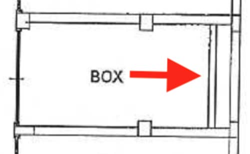

Quindi immagino che quello spazio non sia comunicante ai lati con gli altri box, come era nella seconda piantina che hai mostrato, ma sarà stato chiuso.
Secondo me devi controllare cosa succede dopo una forte pioggia... se il muro trasuda acqua, la cosa si complica.
Tieni conto che l'intercapedine, per essere efficace, dovrebbe essere come nel secondo disegno che hai mostrato, e dovrebbe avere anche delle grate verso l'esterno in modo da poter far andare via l'umidità.
Se lateralmente è stata chiusa, non ha più molto senso.

Re: Abbattere muretto box auto
già allo stato attuale sei in difetto, cioè lo stato di fatto non corrisponde alla planimetria catastale (che è un documento ufficiale) sempre che quest'ultima corrisponda al grafico che hai allegato
se hai modo di farlo, controlla
controlla bene di non aver umidità nella muratura a monte, perchè se così fosse, inutile lasciarla a vista, tanto vale completare l'intercapedine.
per eliminare tale muretto se vuoi fare le cose secondo la legge, dovresti chiamare un tecnico che ti aggiornerà la planimetria tramite pratica docfa.
altrimenti lo dovrai fare se un domani vorrai vendere o cedere l'immobile a terzi
