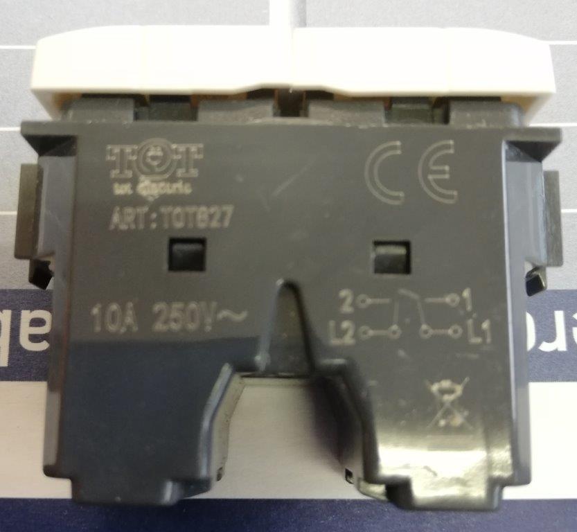

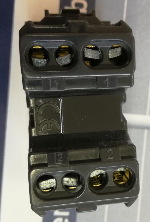

Buongiorno a tutti,
avrei bisogno di un aiuto per collegare l'interruttore in questione al motore della tenda.
Dal motore partono 4 fili, la terra, il neutro e le due fasi per avanti e indietro.
L'interruttore ha 4 morsetti L1 - L2- 1 - 2, vorrei capire dove devo collegare il neutro e la fase in entrata e il neutro e le due fasi verso il motore, e la terra dove la metto?

Forse ha capito...
L1 collego la fase della rete e faccio un ponte su L2
1 e 2 collego il marrone e nero che arrivano dal motore
Neutro e terra li collego direttamente alla presa da dove prendo la corrente.
Giusto?
Re: Interruttore saliscendi
Riccardo ha scritto:Forse ha capito...
Giusto?
Sì, neutro e terra non devono passare per l'interruttore. Quando trovi L significa che parliamo della linea ed in questo caso devi prendere la fase da una scatola o presa come dici tu. Mentre 1 e 2 vanno alle due fasi distinte del motore.
Quindi è corretto quello che hai detto. ;)
