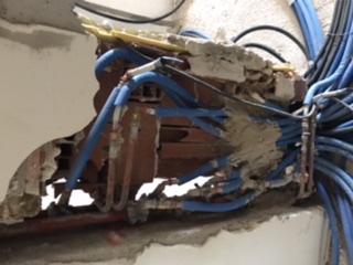

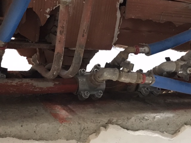

Buonasera, volevo qualche consiglio riguardo il nuovo impianto che stanno installando nel mio appartamento. In particolare volevo chiedervi se l’uso dei ruba acqua fossero consoni o se fosse meglio utilizzare un raccordo diverso. L’ impianto di riscaldamento è centralizzato. Grazie!

Perché non dovrebbero andare bene?

Per due motivi:
1) le guarnizioni tendono a cedere
2) la portata ( un tubo da 30 ha una portata maggiore rispetto a quello del ruba acqua) - considera che ne hanno messi 4 per 18 termosifoni
Io avrei segato e filettato il tubo e messo un raccordo con una portata maggiore
