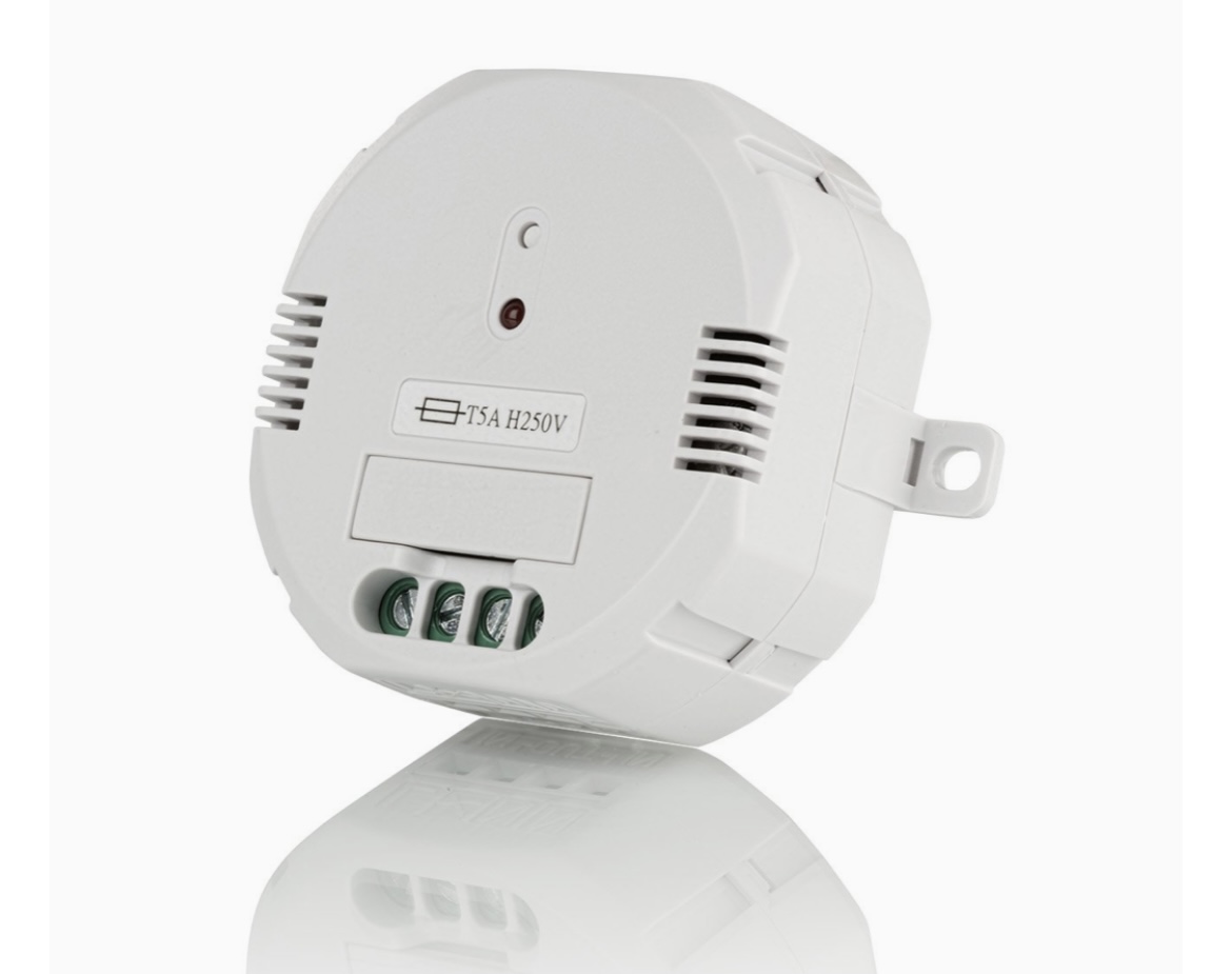

Salve a tutti.
Ho bisogno nuovamente del vostro aiuto.
Ho acquistato un interruttore da incasso azionabile a distanza (accoppiato ovviamente con il trasmettitore) per aggiungere un pulsante wireless ad una lampada.
Il trasmettitore è della linea TRUST SMART HOME
Vorrei installare il trasmettitore all’interno della cassetta di derivazione dove è presente l’attuale pulsante di accensione e vorrei collegarlo in modo tale che la luce si accenda sia con il pulsante tradizionale già presente e poi accesa e spenta dall’interruttore wireless appena acquistato in modo tale che in caso di batteria scacrica dell’interruttore possa fare sempre affidamento all’interruttore tradizionale.
Ho difficoltà però con il giusto collegamento dei fili... sapreste consigliarmi come procedere?

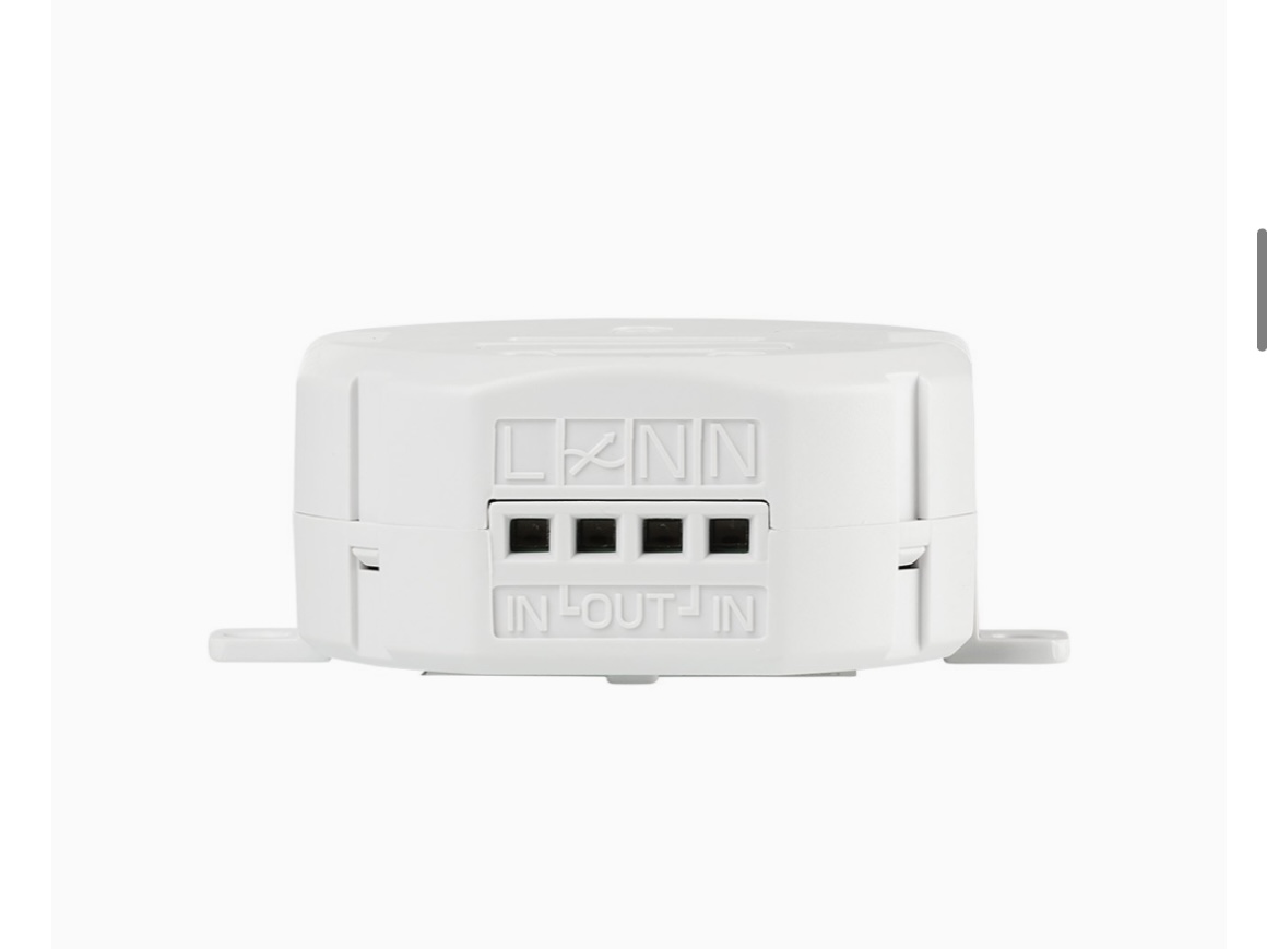

Devi assicurarti che all'interno della cassetta sia presente il neutro quindi collega:
L IN al capo entrante dell'interruttore
l x al capo uscente dell0interruttore (quello che va verso la lampada)
N IN neutro
N OUT neutro
N IN neutro
N OUT neutro
Re: Installazione interruttore da incasso wireless
In questo modo rimane funzionante anche l’interruttore già presente? Quello tradizionale per intenderci
giuseppe0764
- Messaggi: 18
- Iscritto il: gio 27 feb 2020 7:49 pm
Si l'interruttore devi lasciarlo collegato cosi' devi solo aggiungere i collegamenti che ti ho precedentemente detto

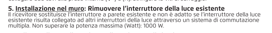

dal manuale utente si evince che quello dovrebbe essere un interruttore,
però senza uno straccio di schema diventa difficile capire come funziona
Sul manuale non ho trovato nessun schema tecnico : Blink :
@mario
Puoi mettere il link al manuale utente? Io per questo modello non l'ho trovato... ma in compenso ho visto che altri della stessa linea hanno la possibilità di conservare attivo anche il vecchio interruttore manuale.
Ecco il manualegiovanni ha scritto:@mario
https://dc1ikuqcporsz.cloudfront.net/da ... VA_1-0.pdf
Non credo di aver trovato le informazioni che mi servono
Quindi la conclusione è che questo wifi sostituisce completamente quello manuale... di cui dovrai rassegnarti a fare a meno. O così, oppure lo sostituisci con un tipo diverso.

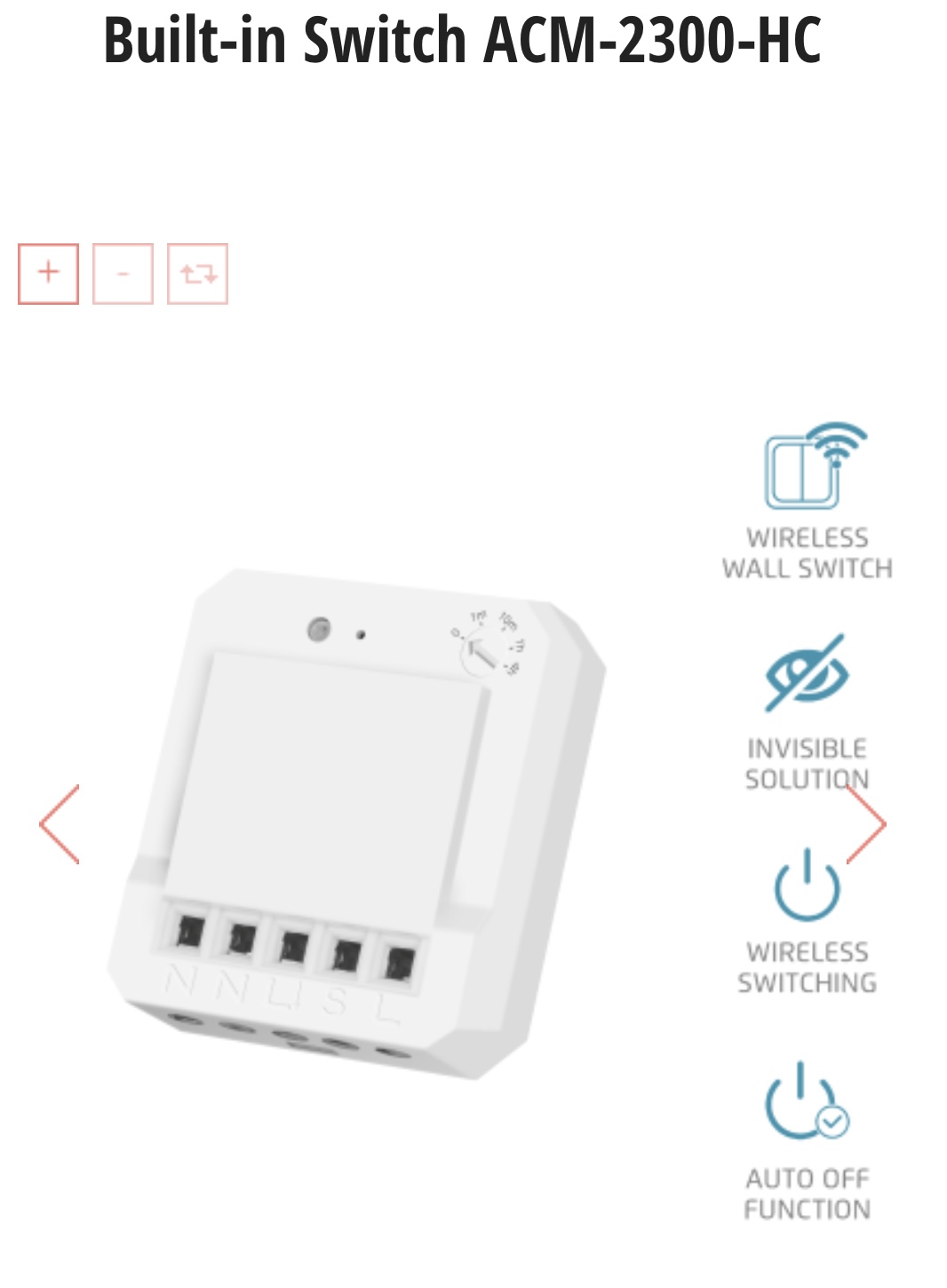

Avrei dovuto acquistare questo...
Per fortuna Amazon mi salva con il reso...
- A7DB781F-1CA9-4449-94D8-48131E35E1F3.jpeg (93 KiB) Visto 3743 volte
Si, con questo mi pare che ci siamo. Copio incollo un trafiletto delle specifiche che mi sembrano inequivocabili:
Può essere utilizzato per controllare luci / dispositivi collegati a un interruttore a parete esistente (as).
Supporta anche 2 interruttori a muro esistenti, come nella parte superiore / inferiore di una tromba delle scale.
L'interruttore a parete esistente rimane operativo
Si infatti. Credo sia quello giusto!

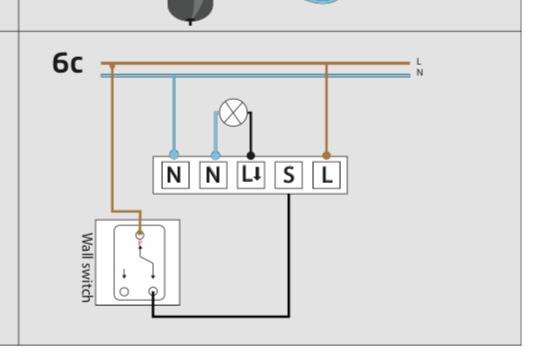

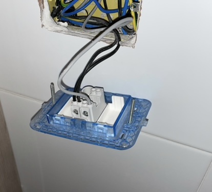

Dovrebbe arrivarmi giovedì, nell’attesa sto provando a capire come collegarlo all’interruttore a muro tradizionale.
Trovo difficoltà in quanto dall’interruttore a muro vedo uscire solo 3 cavi mentre...
Vi allego lo schema elettrico che dovrei seguire per la configurazione che serve a me
