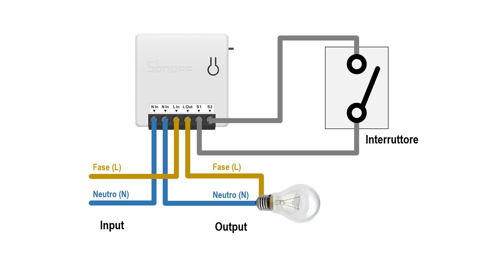

Messaggi: 17836
Re: Posso sostituire uno dei deviatori di comando della luce con un Sonoff mini?
più chiaro di così
con questa configurazione non c'è bisogno di eliminare niente
e tutto continua a funzionare come al solito

Si avevo visto questo schema il problema è che non riesco a trovare il punto di connessione dei due interruttori e quindi i cavi che vanno poi alla luce....quindi volevo sapere se potevo semplicemente sostituire l'interruttore dalla scatola dell'interruttore.

Messaggi: 17836
considerato che ad uno dei due deviatori dovrebbe esserci collegata
la fase quest'ultima, per alimentare il sonoff la puoi prendere da lì ma
ti manca sempre il neutro e l'altro filo centrale dell'altro deviatore,
in alternativa potresti eliminare uno dei due deviatori ed utilizzare
l'altro come interruttore seguendo questo schema

Ma quindi sostituire semplicemente il deviatore con il sonoff non si riesce....portando solo la fase per alimentarlo? Io pensavo che il sonoff potesse fare lui stesso da deviatore.
Messaggi: 17836
se segui attentamente lo schema sopra fa proprio quello che chiedi tu,
devi solo individuare a quale dei due deviatori è collegata la lampadina
