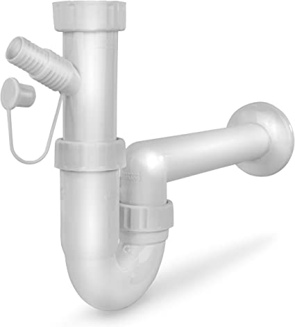

se c'è un unico tubo di scarico (è abbastanza normale in una cucina) lo scarico della lavastoviglie o della lavatrice andranno convogliati nel gruppo del sifone di scarico che dovrà essere messo quindi con tale predisposizione, tipo questo:
