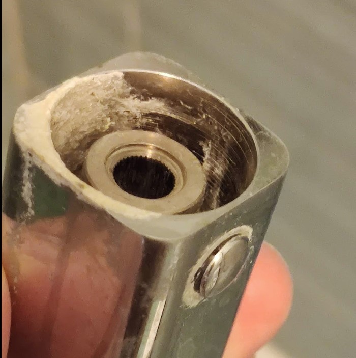

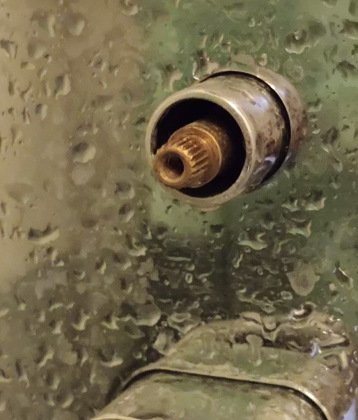

Ciao a tutti,
mi è appena rimasto in mano il deviatore della doccia, sfilandosi come se fosse semplicemente appoggiato.
Lato muro la "vite", perdonatemi ma non conosco il termine tecnico", è quella che vedete nella seconda foto.
Ho provato a infilare di nuovo il deviatore ma non riesco in nessun modo: possibile che sia uscito con così tanta facilità e ora non riesca più a rientrare?!
Grazie per qualsiasi indicazione

Re: Deviatore doccia
Non ti ci rientra perché il vitone interno si è abbassato e non è più in asse. Poi come ha fatto a venire via? Difatti nella manopola che hai in mano dalla parte di sotto ci dovrebbe essere una vite che la blocca sul vitone del deviatore. Ora però si vede che il millerighe interno della manopola è molto consumato e, quindi, non ingranando più con quello del vitone, girando in senso antiorario la manopola hai svitato la vite di testa che la bloccava e si è staccata.
Dovresti fare una foto di quella che tu chiami "vite", ma si chiama "manopola", dalla parte inferiore per capire se la vite di bloccaggio c'è sempre o è caduta. Comunque sia, occorre che la manopola sia solidale col vitone, altrimenti non lo puoi più girare e il deviatore non ti funzionerà più.
Per renderlo solidale puoi provare ad avvolgerci del teflon sul vitone... oppure, visto che tanto penso che dovrai cambiare tutto il deviatore, ce lo puoi anche incollare con della colla epossidica per metalli.
Se poi, invece, dici che il deviatore funzionava regolarmente e la manopola ingrana ancora bene con il vitone, allora il quadro fatto non è più valido e va rivisto tutto.
Ah, dimenticavo: a cosa serve quel pulsante che si vede sulla dx della manopola?

Scusa, quel cappellotto che si vede lateralmente sulla manopola, si sfila del tutto?
Sotto, c'è una vite (o più facilmente un grano)?

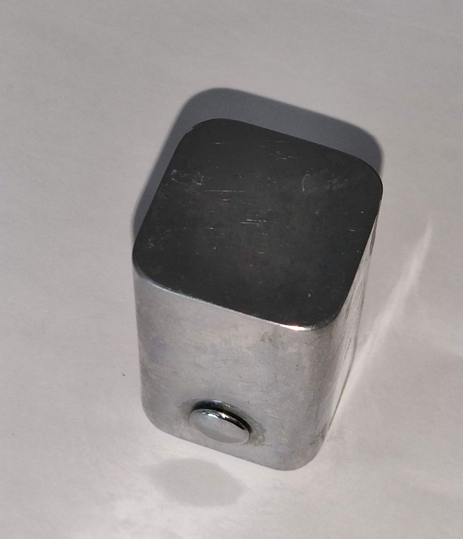

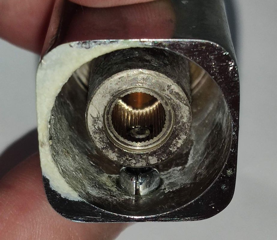

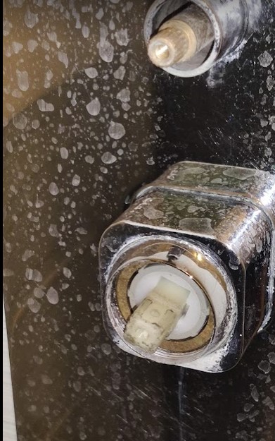

Come suggerito, provo a caricare altre foto per darvi più elementi.
Quella specie di cappellotto esterno sembra essere la protezione della vite che prima teneva assieme i due elementi.
Come dicevo, la manopola del deviatore mi è sostanzialmente rimasta in mano, mentre cadeva sul piatto doccia la piccola vite metallica.
Ma ora non c'è verso di infilare di nuovo il deviatore.
Secondo voi dovrò smontare tutto il blocco, miscelatore compreso?
- Clipboard03.jpg (92.81 KiB) Visto 3282 volte
- Clipboard02.jpg (103.58 KiB) Visto 3282 volte
- Clipboard01.jpg (62.1 KiB) Visto 3282 volte
Devi allentare quella vite presente sotto il tappino e poi, una volta rimessa la manopola sulla sede del miscelatore stringere nuovamente la vite per bloccare il pezzo.
Per allentare e stringere la vite credo avrai bisogno di una chiave a brugola adatta, se non ce l'hai vai da un ferramenta con la manopola in modo che ti possano dare la misura adatta.

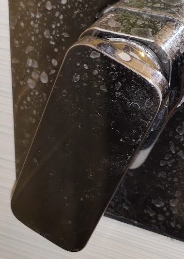

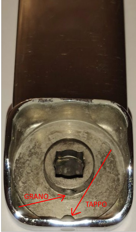

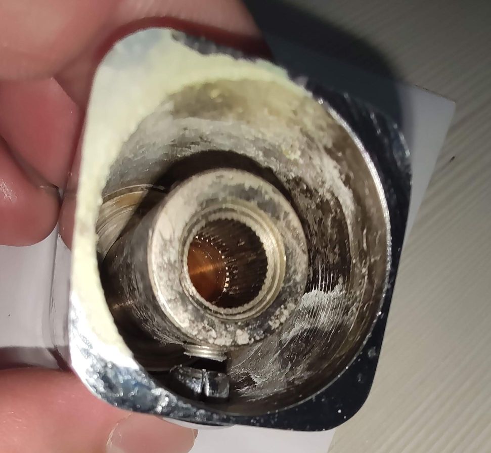

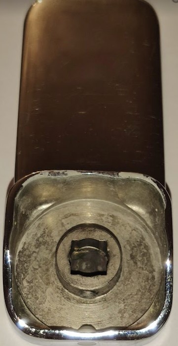

Farò così, ti ringrazio.Per allentare e stringere la vite credo avrai bisogno di una chiave a brugola adatta, se non ce l'hai vai da un ferramenta con la manopola in modo che ti possano dare la misura adatta.
Nel frattempo mi sono accorto che anche la leva del miscelatore ballava un po'.
Con un minimo di pressione, purtroppo, anche quella si stacca.
Ad occhio sembra che fosse montata semplicemente a pressione: in tal caso avrebbe senso un po' di colla adatta?
Aggiungo le foto del miscelatore.
Ora con le nuove foto il quadro è più chiaro.SenzaDanni ha scritto:Nel frattempo mi sono accorto che anche la leva del miscelatore ballava un po'.
Allora, la leva del miscelatore non è a pressione ma è fissata con quel grano che vedi nella foto. E ballava perché il grano era lente... se lo ristringi vedrai che non balla più. Naturalmente anche qui, come nella manopola del deviatore, per entrarci con la chiave a brugola prima devi togliere quel tappino posto sulla testa delle leva, premendolo dal dentro:
Riguardo alla manopola del deviatore, probabilmente questa non rientra nel millerighe del vitone perché batte in quel grano di bloccaggio. Ci sta che detto grano, quando la manopola è uscita, si sia girato un po' sollevandosi anche di pochissimo, ma quel tanto che basta a impedire alla manopola di rientrare. Per questo, come è già stato detto, prima di tutto devi premere quel tappino dal dentro e farlo uscire, poi con la chiavina a brugola allenti il grano, reinserisci la manopola, ristringi il grano per bloccarla e, infine, rimetti il tappino.
Per l'inserimento della manopola c'è anche da considerare l'orientamento: la devi rimettere orientata esattamente come era prima. Difatti, sul millerighe del vitone ci dovrebbe essere una sede/impronta per il grano e se la metti male il grano batte sulle creste della zinigratura e la manopola non entra. A parte che se il grano l'hai allentato, la manopola dovrebbe entrare in ogni posizione... però non si può mai sapere.
