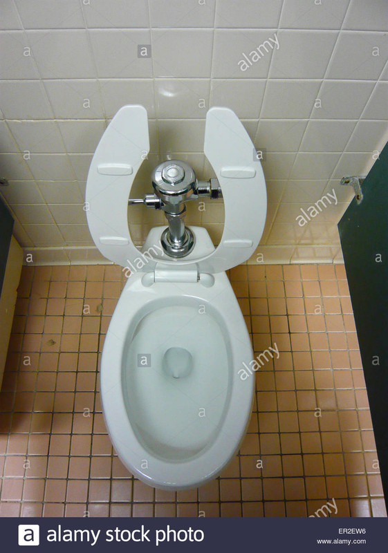

ma è questo per caso ?

Re: Cambio tazza WC a sistema Tipo US, dove lo trovo?
Si, esattamente. Anche se questo tipo di sciacquo e' usato solo nelle toilettes pubbliche.
E' a conoscenza di dove posso trovarle; un rivenditore che importa marche Americane che mantengono il tipo di sistema US senza cambiarlo per accomodare il mercato Europeo? Grazie
Quel vaso è del tipo SIFONIC introdotto dall'IDEAL STANDARD anni 60' non so se li faccia ancora e se esita ancora l'ideal standard comunque quando chiedi cita vaso wc sifonicabarone300 ha scritto:Buongiorno e salve a tutti! Vorrei chiedere un consiglio riguardo il rimpiazzo di una tazza WC. Ho in mente di cambiare il sistema a uno di scarico tipo US, in altre parole quello con il livello d'acqua della tazza piu' alto del normale, molto in uso fuori dall'italia, specie in USA. Sto avendo molta difficolta' trovarlo in negozi o online. Non mi resta che l'opzione di contattare qualche negozio negli Stati Uniti, ma il costo della spedizione sarebbe proibitivo...
Sapreste quale negozio sarebbe in grado di fornire informazioni a riguardo, magari un rivenditore di prodotti Statunitensi? Vi ringrazio
Aldo
ha una uscita di 70mm anziche 100mm
quindi se non trovi niente puoi provare a fare un arrangiamento acquistando un wc con scarico alto e poi lo colleghi al pavimento con una curva ridotta da 100mm a 70 mm, la dovresti trovare gia pronta con la guarnizione
non garantisco che funzioni se al pavimento c'è subito una curva
In altri forums, hanno chiamato questo sistema "Tipo US", ma potrebbe essere USA (come riferito da julweb), non sono neanche sicuro se sia un riferimento tecnico. E' stato usato anche il termine "Sifonico", dovrei fare ricerche e basarmi su questo riferimento, magari avrei piu' fortuna a trovare informazioni...giovanni ha scritto:Che significa US?
Allora vediamo di fare un po’ di chiarezza
Il termine tecnico è SIFONIC (senza la O) nome che deriva dal suo funzionamento, a sifone appunto
Una batteria di scarico CATIS (o simili) funziona allo stesso modo, ha lo stesso principio
Il nome US dato da alcuni è dovuto al fatto che è stato introdotto da IDEAL STANDARD
Alla fine degli anni Quaranta, Ideal Standard utilizzava alcuni prodotti di società del gruppo American Standard. Il marchio "Ideal" risale ai marchi Ideal Boilers e American Radiators utilizzati dalla American Radiator Company.
infatti loro usano, o usavano, ora non so questo tipo di WC che secondo me le cose migliori piano piano spariscono o perché funzionano troppo bene (vedi il gas dei condizionatori) o perché devono costare di meno, infatti i sanitari e i radiatori in ghisa dell’ideal standard erano, ora non so, i più costosi e i migliori in assoluto
il vantaggio di questo sistema consiste in due cose, essendo a aspirazione sia la parte liquida ma soprattutto quella solida vengono aspirate come se a valle ci fosse una pompa in aspirazione
la seconda è che l’acqua che rimane nel wc sifonic ha una superficie molto maggiore di un wc a cacciata, quindi si può anche immaginare che le feci non vengono a contato con la parte ceramica, insomma lo spazzolino non serve
Ovviamente non si può installare un vaso sifonic su una tubazione di scarico progettata per un vaso a cacciata
Il sifonic ha un’uscita di 70mm e per funzionare deve essere innestato in una “ciabatta” di dim 70mm lunga almeno 50cm ...il forellino che si vede sotto il pelo dell'acqua serve (come il forellino sulle batterie catis) al funzionamento del sistema, entra aria
PS. Ciabatta…. termine usato quando ero molto ma molto più giovane per indicare l’attuale pomposa “curva tecnica”
Ciao julweb. Allora se voglio il sistema "sifonic" dovrei fare una modifica anche nello scarico; togliendo un minimo di 50cm dallo scarico originale e rimpiazzarlo con un tubo con un da 70mm di diametro, assicurandomi che il diametro interno sia 70mm per installarlo all'uscita del water. Finalmente ho trovato una tazza WC ad aspirazione, credo che sia l'equivalente del tipo sifonic o US, devo ancora contattare il venditore ed assicurarmi che lo sia. Il prezzo e' un moderato 326 euro per il monoblocco. E' un po piu' di quanto volevo spendere, ma lo pago con piacere. Dopo una permanenza negli Stati Uniti di oltre quarant' anni, il ritorno in Italia e' stato davvero spiacevole (parlo rispetto l'uso della spazzola), perche' e' stato come ritornare indietro nel tempo di almeno 40 anni! E dopo nove anni di "spazzolare" odio la spazzola come il primo giorno, e ogni qualvolta che la uso, maledico chi l'ha inventata! Ma purtroppo ho cercato in lungo e largo senza mai trovare il WC...
