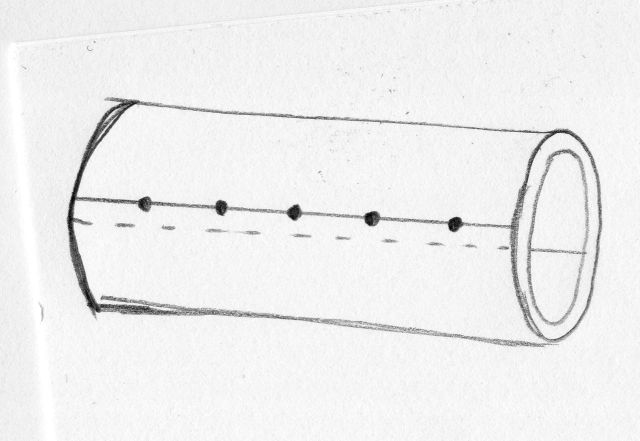

Tornando al mio problema, allego un disegno che spero sia comprensibile.
Devo tracciare in sostanza quelle due linee guida (diametralmente opposte), su cui poi mi andrò a segnare i punti da forare.
Come detto, non saranno necessariamente passanti, per cui una volta realizzati i fori da un lato, dovrò ruotare il tubo di 180° e praticare i fori dall'altro lato.
Ma è fondamentale che, anche se non passanti, i fori risultino esattamente nella stessa direzione da entrambe i lati

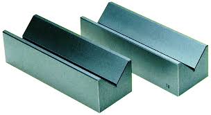

ti servirebbero questi:
Prismi a V e X (detti prismi di riscontro): sono solitamente in ghisa e vengono adoperati in aggiustaggio per tenere i pezzi in verticale per eseguire la loro tracciatura..

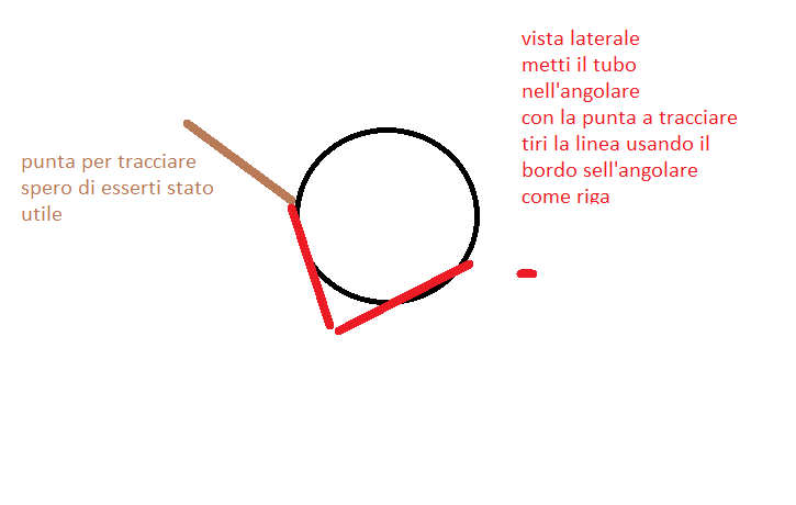

giustappunto ti dico appoggia il tubo nell'angolo dell'angolare ed usa il bordo esterno di esso come riga di riferimento per tracciare la linea di tracciatura, poi col calibro o un compasso ti prendi il primo unto e col bulino per marcare marchi il primo foro e lo usi x riferimento sempre sulla stessa linea tracciata dovrebbero venire in asse.

Assolutamente no, anzi, direi che hai dato una forma a qualcosa cui stavo pensando.basianelli ha scritto: spero di non averti confuso le idee.
Mi ci metterò al lavoro
Grazie ancora
