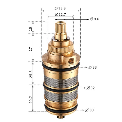

Questa ci assomiglia, ma dovresti provare a contattare il venditore per sapere se può fornirti le misure...
Oppure prenderla e se non va fare il reso (controlla prima se accetta il reso però).
https://www.amazon.it/dp/B09DL82VDD/?re ... l_huc_item
