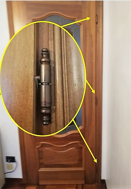

Buongiorno a tutti,
ho una porta interna che si chiude da sola ed ho visto qui nel forum che è un problema piuttosto comune.
Però, prima di togliere la porta per avvitare o svitare i cardini, vorrei capire (non sono un esperto) se i miei cardini che mostro in foto sono regolabili oppure no (nel senso se hanno un finto cappuccio estetico): non vorrei far danni al cardine.
Grazie per la vostra attenzione.

sono cerniere anuba e non sono regolabili

OK, grazie mariobrossh, gentilissimo.

Se la porta si chiude da sola può darsi che sia fuori asse.
Apri la porta e metti una livella e vedi se è in piano; puoi regolare l'eventuale pendenza avvitando un cardine (prova prima solo quelo in alto) dalla parte attaccata alla porta (ti è più facile girarla, ti basta inserire un cacciavite nel foro).

Esatto.....unica cosa però, primai di far fare un giro, controlla sopra se hai la luce necessaria, altrimenti rischi che ti vada a toccare il telaio : Wink :
