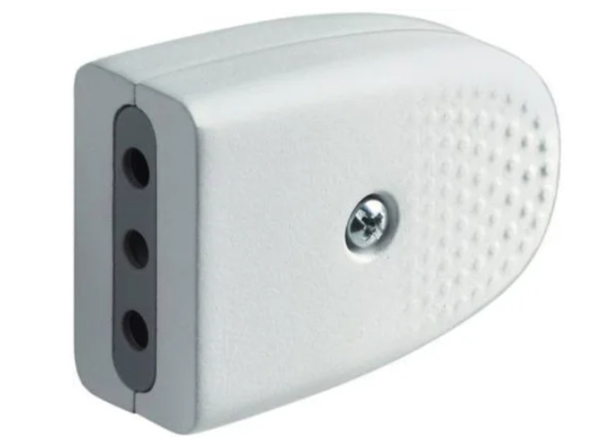

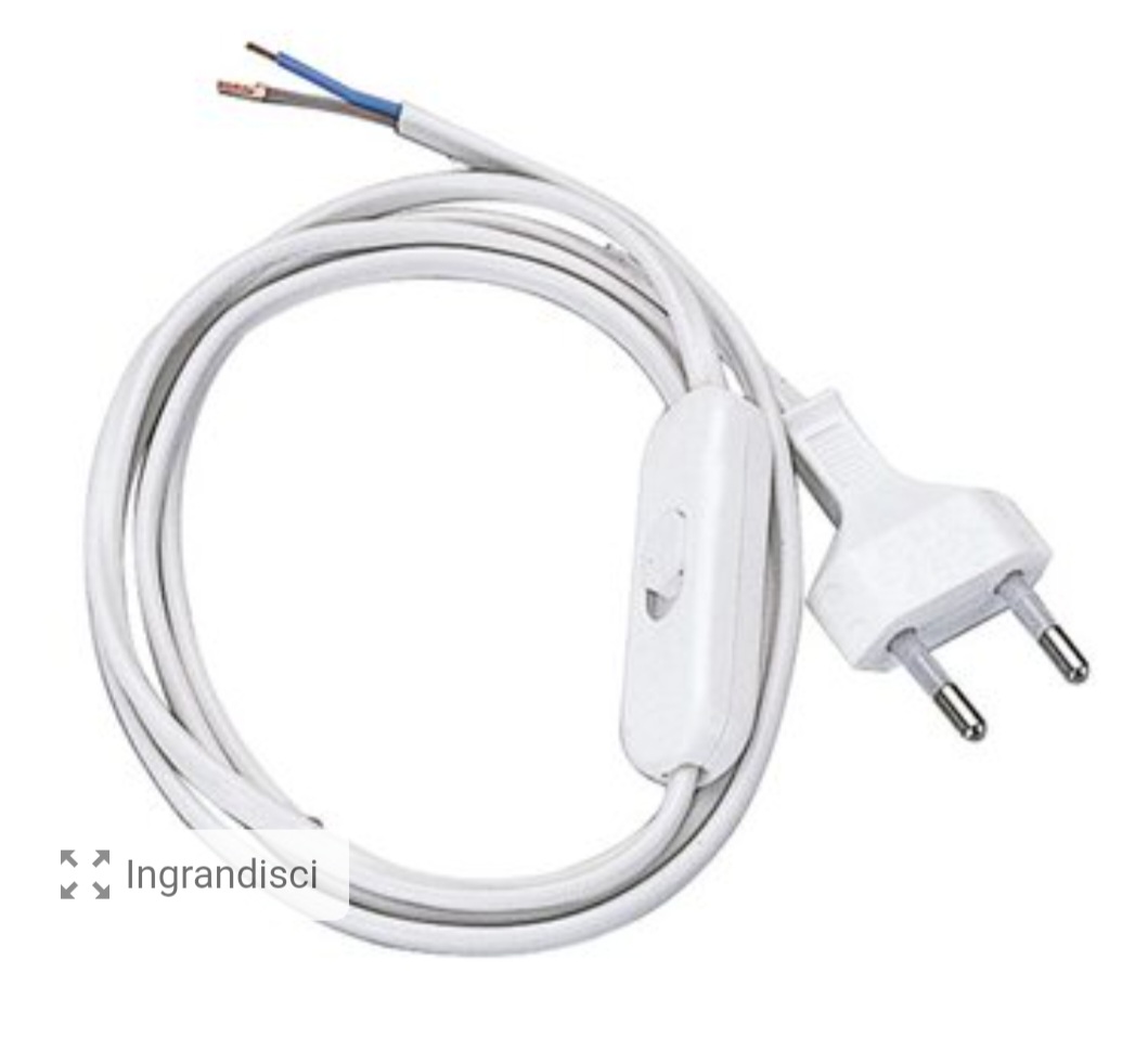

Buongiorno scusate la domanda banale ma non trovo una prolunga con interruttore già fatta con cavo corto, per cui vorrei tagliare il filo a mio piacimento e farmela da me.
Vi ho messo i due elementi in allegato.
Domanda la spina femmina che devo aggiungere può avere sia i buchi grandi che piccoli, o piccoli? Per l'uso che devo farne mi bastano i due buchi piccoli ma già che ci sono se si può ci metterei quella con i buchi anche grandi...
I due fili posso aggiungerli alle estremità in modo indifferente o devo controllare qualcosa? Considerate che devo collegarci una sveglia con proiezione al muro.

Buongiorno,
Se hai bisogno di una prolunga con interruttore, puoi trovare facilmente alcune ciabatte che ne sono dotate, tipo questa: Altrimenti, se vuoi usare gli oggetti delle foto che hai postato, dovrai fare attenzione ad alcune cose:
1) Essendo la spina piccola, la presa dovrà essere piccola per evitare che ci si possa attaccare un carico elevato.
2) Se la sveglia che ci vuoi attaccare ha una spina a tre poli, quel filo che hai postato non è adatto in quanto ha una spina con due soli fili ed andresti a perdere la connessione della terra.
3) I due fili (marrone e blu) che escono dalla prolunga, vanno attaccati ai morsetti esterni della presa senza tenere conto della posizione, possono essere tranquillamente invertiti, se invece acquisti un filo con l'interruttore ma con anche il polo centrale allora oltre ai fili blu e marrone ne avrau anche un'altro di colore giallo/verde e questo andrà attaccato al morsetto centrale della presa.

Ho comprato il tutto, metto le foto per sicurezza di aver comprato giusto. Ho messo anche l'alimentatore della sveglia, per avere sicurezza che posso attaccarlo alla spina.
Chiedo..., la spina che devo attaccare, a cui devo mettere il filo marrone e azzurro alle estremità, ha due buchi sotto alla vite, non uno come vedo di solito...
Anche lì metto a piacimento? Cioè nel buco 1 o 2 è indifferente?
Quindi eventualmente posso attaccarci il cellulare che ha spina solo con due poli... corretto?

Si certo, per ogni morsetto ci sono due fori ed è indifferente quale dei due usi...
Per quanto riguarda l'utilizzo è corretto, anche il caricatore del cellulare che ha una spina a due poli può essere attaccata tranquillamente a quella prolunga.
Ci tengo a precisare che attaccando a quella prolunga qualcosa che ha una spina a tre poli, funzionerebbe comunque, ma mancando il collegamento della terra non avresti la garanzia di sicurezza contro eventuali perdite di isolamento che in qual caso non riuscirebbero ad essere scaricate a terra.
