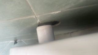

Ti allego la foto del problema wc, mentre per il bidet devo aspettare di tornare a casa ( in parole povere dovrei riuscire a diminuire la distanza tra raccordo acqua fredda e quella calda, in modo tale da far poggiare il bidet a parete).
PS la foto che ho caricato è inerente il wc, non il bidet come scritto

Re: Problema attacchi wc e bidet dopo ripavimentazione
Ho provato con un eccentrico come quello che mi hai suggerito, il problema è che il WC sporgerebbe troppo dal muro..almeno due dita
La sola alternativa che mi viene in mente è rompere il muro, magari sulla parete opposta se non hai anche li il rivestimento.
Se liberi il tubo nel muro puoi arretrarlo di quei due cm. Rompendo il muro intorno al tubo vedi anche cosa c'è e come puoi guadagnare quel centimetro.
