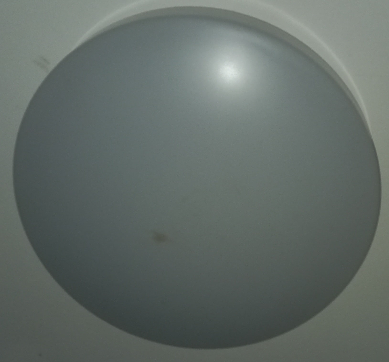

Salve a tutti. Qualcuno mi spiega come smontare questa plafoniera per cambiare la lampadina? Non gira, nemmeno facendo pressione. E non riesco ad infilare in cacciavite nel bordo per fare pressione perché lo spazio è poco. Suggerimenti? Grazie

dalla foto non si vede granché ma se non ha i tre ganci laterali
dovrebbe essere avvitata oppure ha le molle d'acciaio che la
tengono ferma quindi basta tirare, fallo delicatamente fino ad
intravederne una, una volta uscita quella il gioco è fatto

Controlla anche se da una parte, vicino al soffitto, fuoriesce una levetta, a volte c'è un sistema che spostando una leva sgancia il vetro.

sì sembra una di quelle vecchie con la levetta in lamiera a scomparsa che va tirata verso fuori.
Occhio che poi il vetro si sgancia improvvisamente 8)

Risolto....era avvitata molto stretta bastava girare con forza. Grazie a tutti
