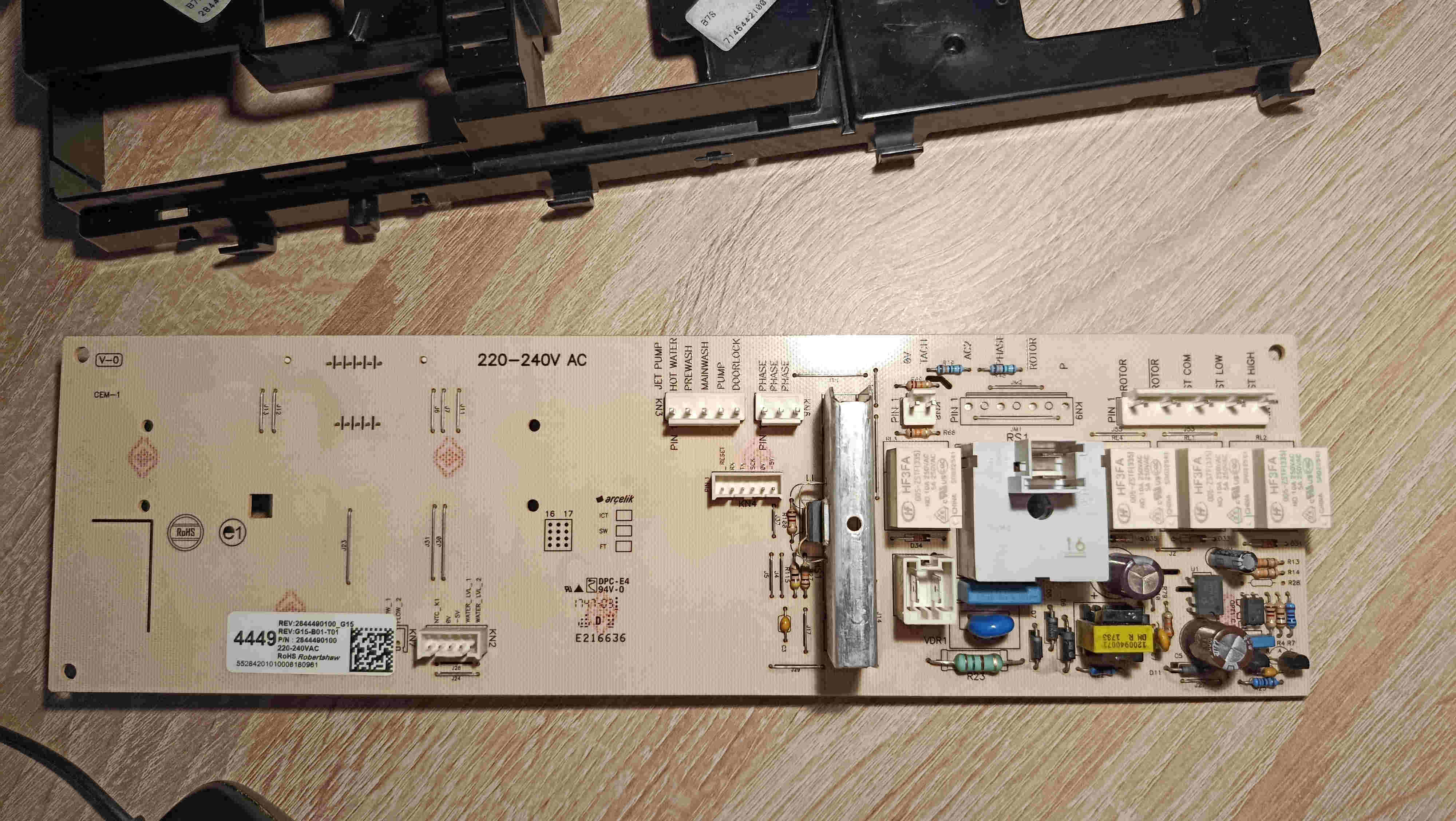

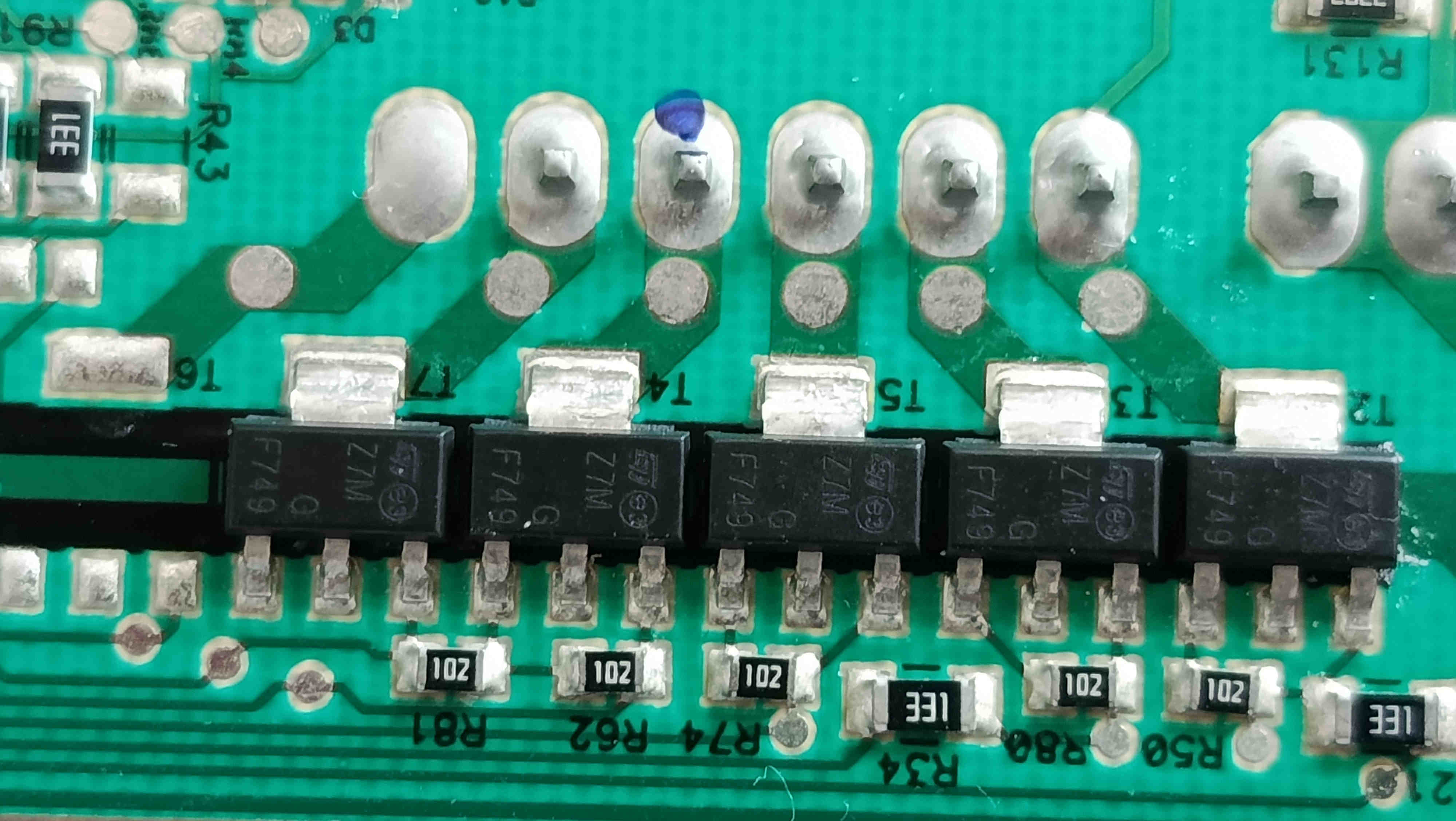

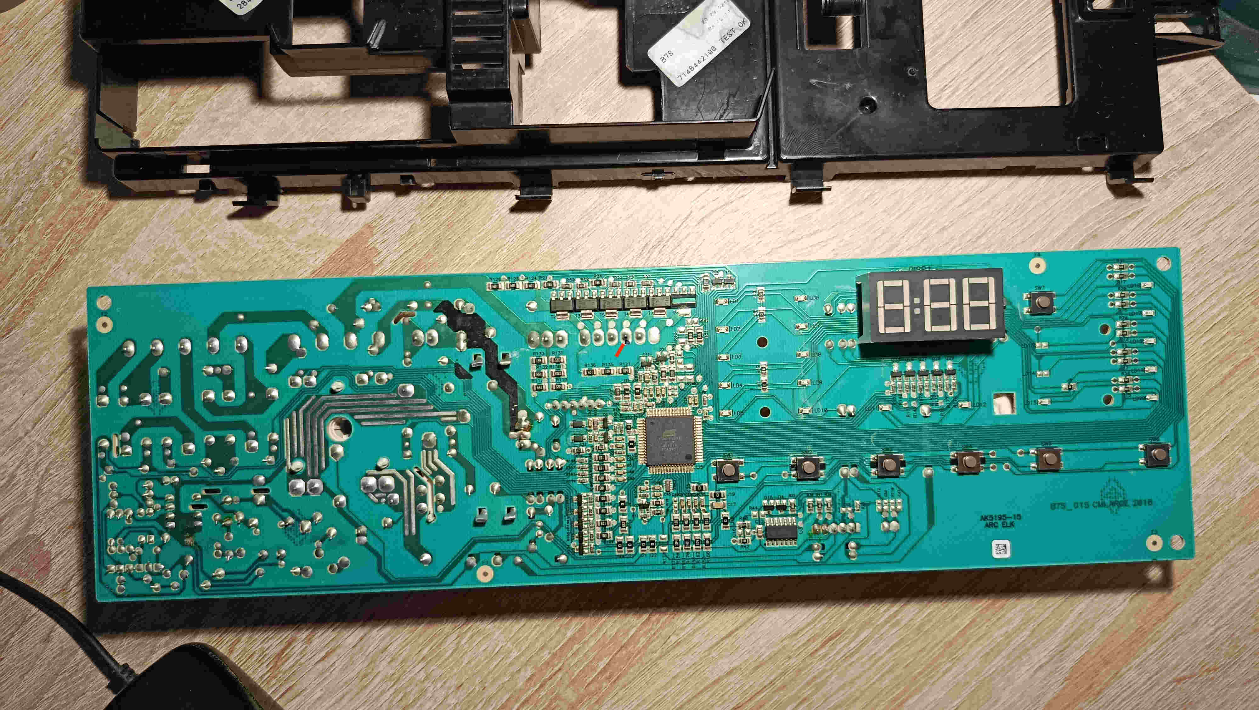

puoi postare una foto della scheda completa e una col dettaglio del triac ?
alex_train
- Messaggi: 6
- Iscritto il: dom 21 set 2025 7:40 pm
Re: Lavatrice Beko WTXS61032W carica acqua continuamente
Ecco le foto...
- IMG_20250921_182605x.jpg (330.51 KiB) Visto 3547 volte
- IMG_20250921_183033x.jpg (346.44 KiB) Visto 3547 volte
- IMG_20250924_145840x.jpg (344.3 KiB) Visto 3547 volte

La piazzola segnata col pennarello blu (e nella foto grande anche con un segno rosso) è quella del pin di prelavaggio.

Ho collegato una lampadina a filamento tra il pin di Prelavaggio e il Neutro per imporre un carico e trovo 63V di caduta tra i suoi terminali.
Il pin A2 del triac è così a 63V rispetto neutro. A1 e Gate sono a 220V.
Se la lampada la sposto sul Lavaggio, A2 del triac di Lavaggio è a 0 V.
Può un triac guasto lasciar passare 60/70 V, cioè essere parzialmente conduttivo?

Quei triac (Z7M) portano 600V/1A. L'uscita va proprio sul pin dell'elettrovalvola di Prelavaggio.
Per ora ho staccato quell'elettrovalvola, perdendo Prelavaggio ed Ammorbidente, ma almeno potendo usare temporaneamente l'apparecchio.
Se riuscirò, provero a sostituire quel triac.

Prova i l triac in questo modo: Tester in prova diodi, puntali su A1 e A2 non devi avere conduzione (resistenza infinita), sempre con i puntali su A1 e A2 ponticelli G con A2, a questo punto il triac si deve attivare e condurre (resistenza zero). Potrebbe anche non essere il trac a difettare ma il suo pilotaggio.
Questo è il datasheet dei triac Z7M:
https://www.alldatasheet.com/datasheet- ... S/Z7M.html
se guardi bene lo stampato e le piste della scheda che hai postato è ridotta malissima
-- pulisci bene tutto lo stampato e controlla con una lente d'ingrandimento le saldarure
