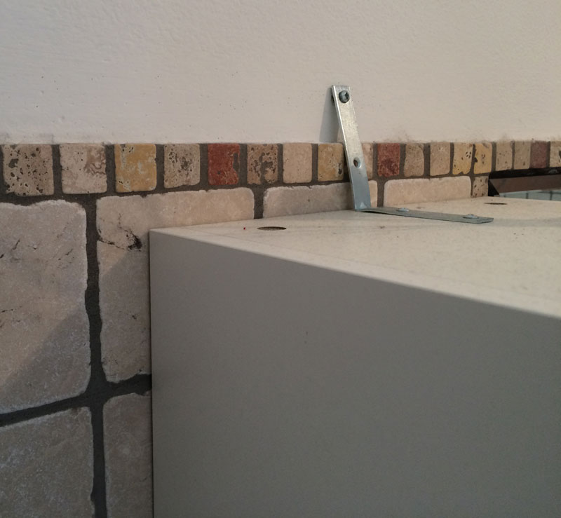

sono nuovo del forum. Devo fissare un pensile piccolo da 35 euro di nota marca svedese (tipo 40*60 profondo 20) del peso di circa 12 kili nel bagno. Per contratto di affitto pero' non posso bucare le piastrelle. Visto che ad una cerca altezza queste finiscono e comincia il muro normale vorrei attaccare come ho fatto per il mobile alto che ho allegato in foto, il pensile un paio di squadrette che fisso al muro con un tassello e che poi fisso al pensile con due viti da legno. Ma mentre il mobile lungo in foto poggia per terra, il pensile sarebbe sospeso e non vorrei che fosse una soluzione pericolosa perche' cada... inoltre vorrei che restasse "aderente" al muro e che non facesse giochi strani.
cosa mi consigliate di fare? vanno bene un paio di squadrette o meglio altro?

le squadrette vanno bene ma è meglio se le metti lungo i montanti e poi andrebbero sagomate seguendo
la forma delle piastrelle in questo modo └┐l'importante è usare un buon tassello da 8 come questo

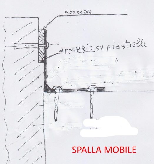

Se ci sono problemi di sagomatura ci si potrebbe mettere uno spessore... e farlo appoggiare sulle piastrelle. In alternativa delle squadrette ci si potrebbe anche mettere due piastrine diritte di 20x2 che prendano dietro le spalle del mobile. Naturalmente, in tal caso, sarebbe necessario farci un alloggiamento profondo 2 mm, per far si che non facciano spessore. Un altro vantaggio di tale sistema sarebbe quello di avere le viti che lavorano a taglio, invece che a trazione.mariobrossh ha scritto:le squadrette vanno bene ma è meglio se le metti lungo i montanti e poi andrebbero sagomate seguendo

ciao...visto che in questo lavoro l' estetica non sarà mai delle migliori perche non dire la mia...
innanzitutto:
1. quella distanza tra il pensile e le mattonelle, deve esserci necessariamente?? a occhio sembrano 5 cm;
2. quanto spessore c'è tra l intonaco e le mattonelle?? 2,5 cm??
io ti direi se le distanze sono quelle....tassello riempitivo x portare a piombo il muro, 2 fisher di questi e sistemi il muro
per il pensile, o ci piazzi 2 di questi avvitati a misura (sempre sui montanti come dice giustamente mario)
oppure fori il top e ci piazzi 2 di questi
con rondella e dado nella parte esterna e rondella e controdado interno con frenafiletto cioè questo che ne dite??

in effetti popper non ci ha detto se il pensile andrà a filo delle mattonelle o se addirittura si poggia
sopra il bordo che si vede in foto, se invece deve poggiare a metà tra le mattonelle ed il muro allora
l'unica soluzione, oltre quella postata da scossa di non facile realizzazione senza attrezzi specifici,
rimane quella del tassello ad L come questo a gambo lungo

Io l'avevo interpretata che il mobile andava fissato come nella foto, sotto le mattonelle.
E visto che una sagomatura a stretto della squadra poteva creare dei problemi, avevo proposto
l'idea dello spessore, che è quella che richiede meno attrezzatura: Certo, che se si potesse fare un'asola al posto del foro della vite, si potrebbe usare direttamente
il tassello con gancio a L lungo.
