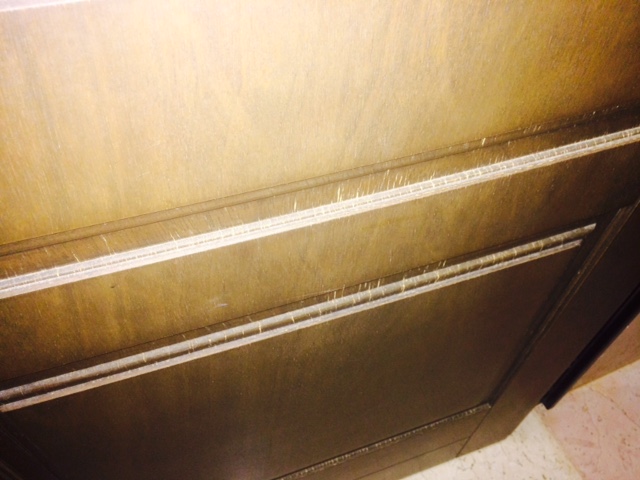

Buonasera a tutti. Come potete vedere dalle foto, il mio portone d'ingresso, essendo esposto a sole ed intemperie, si è ridotto in questo stato.
Vorrei chiedere ad una persona più esperta di me che tipo di trattamento posso effettuare per rimetterlo, non dico a nuovo, ma quantomeno in sesto. Purtroppo si sono create delle piccole lesioni che permettono all'acqua di penetrare e peggiorare la situazione.

Re: Salvare pannello esterno porta blindata
Visto che le lesiono sembrano solo nelle modanature, io scartavetrerei quelle zone e poi ci darei due mani di impregnante cerato di quel colore. Se non lo trovi uguale ricarteggi e rivernici tutto, oppure lo prendi più chiaro e poi ci aggiungi dei pigmenti fino a fare il colore esatto. Se poi vai in colorificio e ti fai dare una mazzetta coi colori, a casa puoi vedere qual'è il colore che più ci si avvicina.
Poi loro con il codice ti fanno l'impregnate del colore che hai scelto.
Ah, è sottinteso che per poca che sia la differenza ci sarà sempre.
Grazie mille per la risposta. Visto che sto e per evitare differenze di tonalità preferisco ripassarlo tutto. Che carta vetrata mi consigli di utilizzare? Per passare l'impregnante cerato utilizzo un pennello vero? Oppure mi lascia le striature?

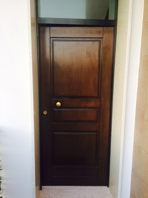

Buonasera a tutti. Ho avuto finalmente un pò di tempo per dedicarmi a ripristinare il pannello. Ho carteggiato con carta fine ed ho, dopo aver rimosso accuratamente tutti i residui di polvere, passato l'impregrante cerato con il pennello.
Come vedete dalla foto il lavoro è uscito benino, anche se devo dare ancora la seconda mano che cercherò di dare nella giornata di domani.
Unica pecca è che, in controluce, si notano le pennellate.
C'è un rimedio per rimuoverle o quantomeno ridurle?
ottimo lavoro, prova a dargli una leggerissima carteggiata e poi una seconda mano ben tirata e
magari anche un po diluita e mi raccomando usa un buon pennello a setole morbide
