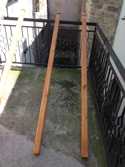

in effetti :D comunque ho dimenticato un particolare non da poco.....è vero che è uscito scuro il precedente lavoro, però c'è anche da dire che il murale che avevo comprato era uno di quelli che stanno nell' area "giardino" del merlino che praticamente, se non vado errato, sono pre-impregnati ed hanno un colore verde tip l' ossido di rame, io invece ho il pino piallato e bello a naturale che non ha niente a che vedere. Comunque per farla breve, ho preso un barattolo douglas e uno trasparente, do la prima mano, poi se è chiaro passo la seconda e rifinisco con il trasparente ;)

stamattina ho fresato i murali e passata la prima mano di impregnante douglas....lo lascio riposare, domattina faccio la seconda passata e domani sera la terza di trasparente. Poi in settimana lo monto al balcone :D
PS: adoro sempre più la fresa, anche se l' abete è un legno che sfilaccia sempre un pò :(

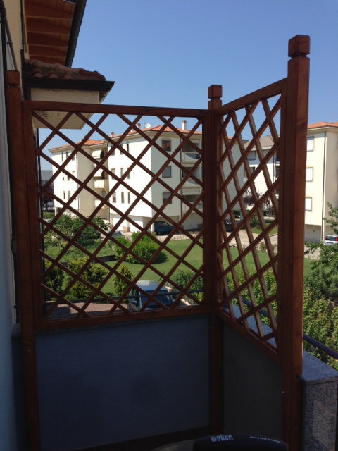

allora ragazzi, il grigliato è quasi tutto montato, ieri sera mi si è fatto tardi e non potevo più fare casino con il trapano alle 8e30 di sera :D questa sera dovrei finire il montaggio e posto una foto.....ora in quell' angolino, che diventerà l' "angolino barbecue" (seguirà sempre foto) dovrò crearci un piano d' appoggio che contorna il barbecue, questo.....Immagine che materiale posso utilizzare, tenendo conto delle elevate temperature e sopratutto ci si dovrà poggiare sopra sale, olio e comunque alimenti? Ho visto altre realizzazioni simili e mettono una fascia d' alluminio intorno al bordo che circonda il barbecue e questo non sarebbe male, ma per farlo diventare uguale alla tinta del grigliato? fondo impregnante douglas e finitura per alimenti? help :D come legno avevo pensato al multistrato, tanto verrà un contorno di 30 cm più o meno

bene....il primo passaggio è fatto!! L' angoletto barbecue inizia a prendere forma, la foto è venuta un pò scuretta :D sul lato sinistro, c'è un pò di spazio, perchè ho preferito fare lo scasso sul trave per farlo entrare nella soglietta di marmo, anzichè fare dei tasselli da mettere dietro, ora vedo se lasciarlo così oppure mettere qualcosa che copre quello spiffero
Messaggi: 17847
Re: Grigliato per balcone
ma scusa non potevi tassellare il primo travetto al muro ? così ti veniva tutto più solido
eh in effetti non era sbagliato, ma comunque penso che solo un uragano può tirarselo via :D, provvedo a sistemarlo se riesco.
