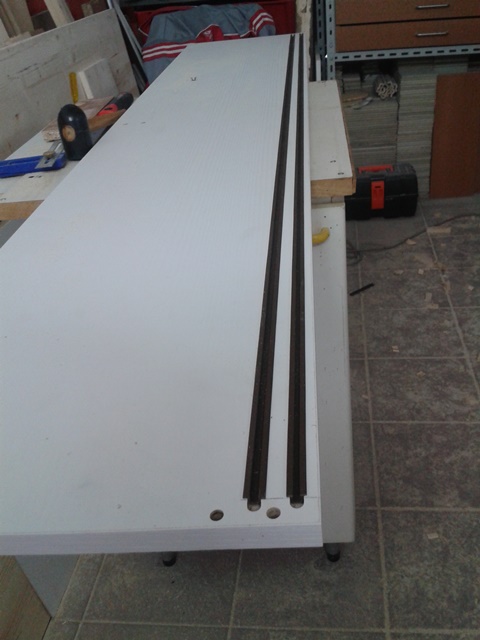

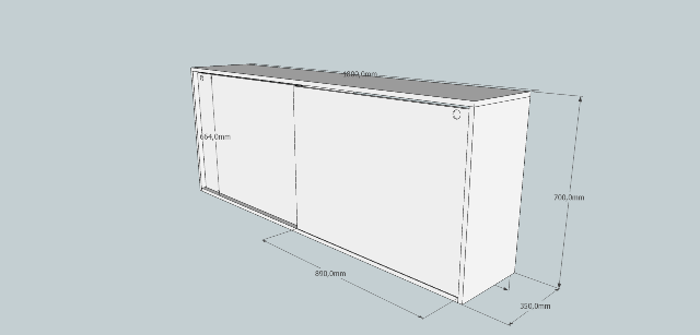

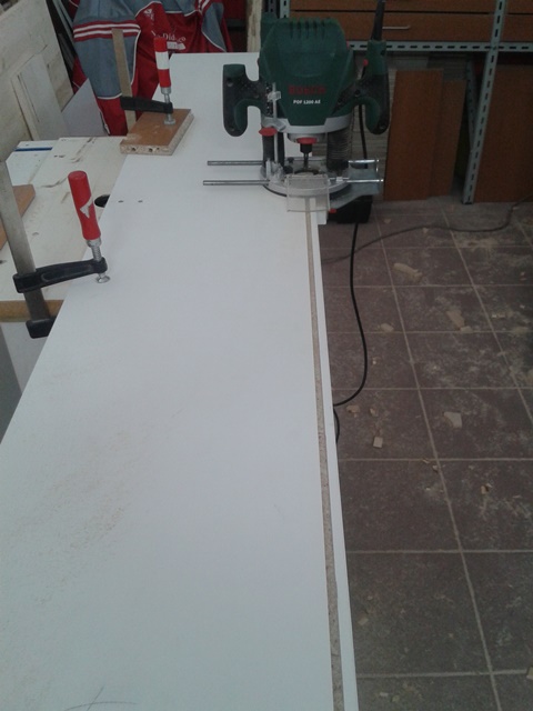

Dopodiché ho buttato giù un disegnino per ricavarmi la lista di taglio. Quindi dopo le dovute prove ho eseguito le due scanalature parallele da 8 mm che si vedono in questa foto

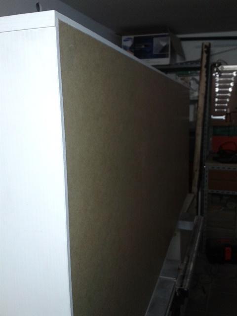

nella parte superiore del mobile dove ho inserito a pressione le due guide questo invece è il foro da 30 mm che ospiterà il carrellino inferiore in quest'altra foto si può notare una prova a secco per verificare che il fondo si inserisca bene nella
scanalatura da 4 mm, essendo il mobile smontabile il pannello sarà semplicemente avvitato,
a differenza del solito il pannello non è stato inserito a ghigliottina in una scanalatura chiusa per
far si di recuperare più spazio possibile all'interno il seguito alla prossima puntata : Lol :

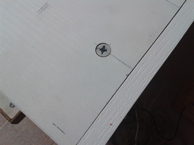

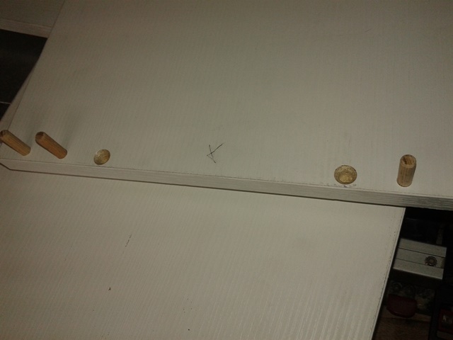

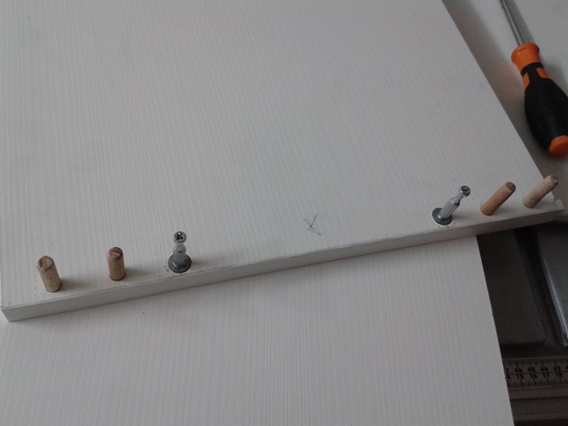

aggiornamento

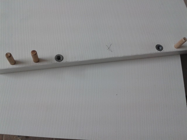

fori svasati per le boccole
boccole inserite
perni avvitati
barilotto visto da sotto

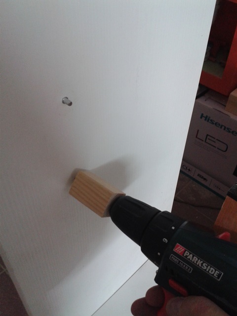

montaggio reggimensole con limitatore di profondità home made aperta chiusa
bene mancano solo i piedini, le mensole e le maniglie per le antine
boccole inserite
perni avvitati

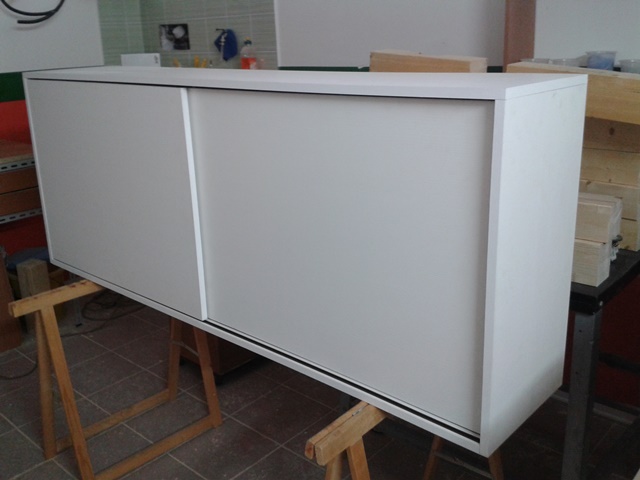

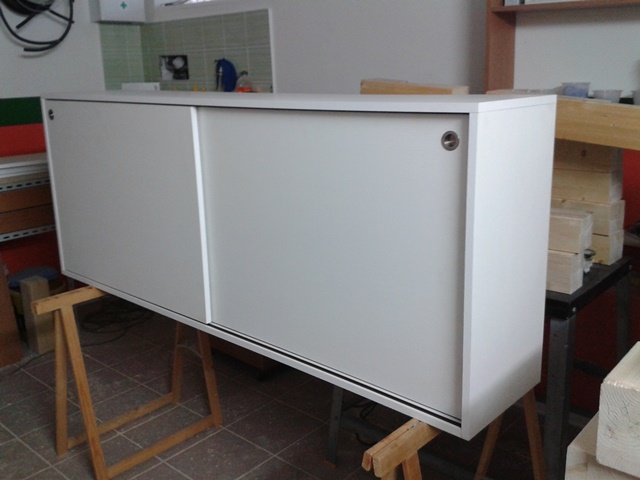

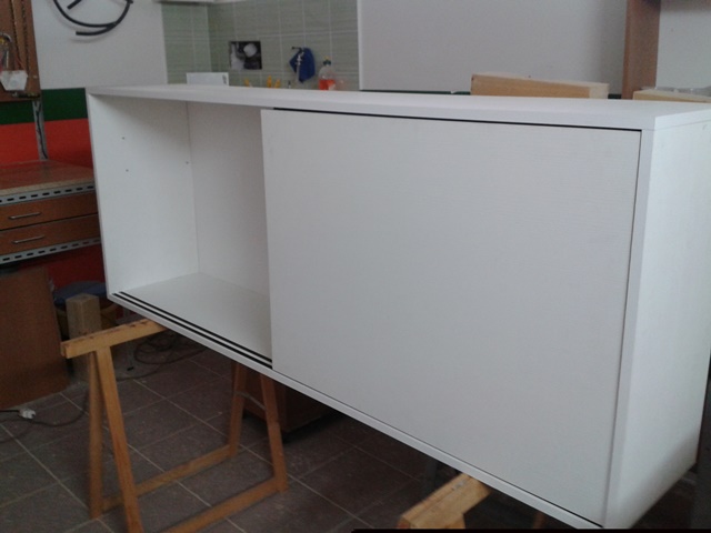

lavoro finito mancano i piedini ma quelli se li sceglierà la committente.............. : WohoW :
come si può notare in questa foto le mensole sono reversibili, infatti inclinandole si guadagna
qualche cm
con le maniglie montante
qualche cm

Mario....ho notato un particolare, ovvero l' incastro dei pezzi....hai messo il top che funge da tetto mentre la base che incastra i 2 laterali, come mai questa scelta? non credo per mettere i piedini, non credo neanche per le guide (la misura è uguale sia sopra che sotto) e allora perchè??!?!?

Giusta osservazione
effettivamente quando si assemblano i mobili pensili il top e la base si montano
tra i due fianchi, in questo caso però essendo il mobile basso si vedrebbe la linea di
giunzione superiore tra il fianco ed il top mentre in questo modo ha un'aspetto più uniforme,
ovviamente non è una regola ma è solo una questione di gusti personali

fondamentalmente, anche tu mi hai sempre insegnato che il pensile ha bisogno di maggiore forza e quindi meglio stringere tra i laterali, ma in questo caso essendo un mobile basso, ha la sua giusta resistenza e poi, avendo i bussolotti c'è già abbastanza forza da sorreggere i laterali
Bel lavoro
