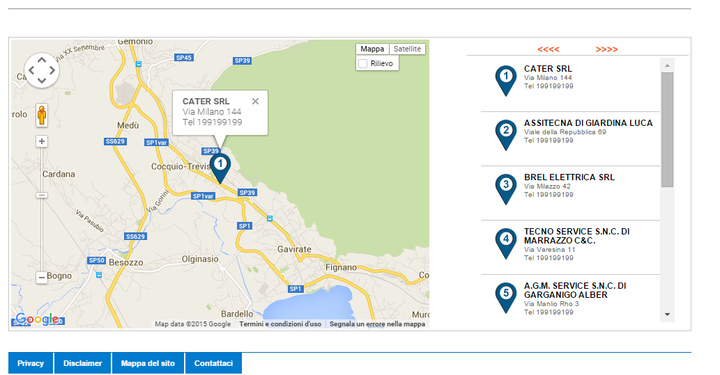

questi sono una parte di quelli che ho travato su Varese
