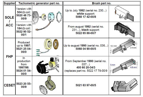

Sostituendo la bobina tachimetrica, la lavatrice ha iniziato a funzionare regolarmente.
Ho avuto parecchie difficoltà nel reperire una bobina (usata) in quanto non codificata come pezzo di ricambio.
Nei centri di assistenza vi diranno che è da sostituire l'intero motore.

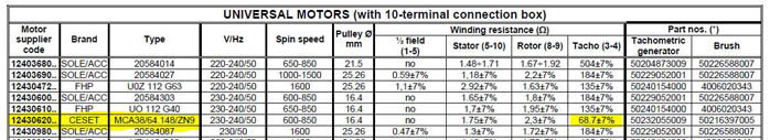

La bobina per il motore CESET MCA 38/64 148/ZN9 deve misurare una resistenza di 68,7 ohm +/- 7% così come da schema allegato.
Grazie a voi tutti per la collaborazione e per la disponibilità.
