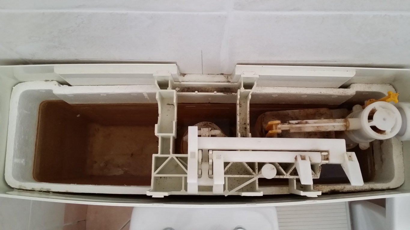

Avete ragione , ecco le foto , purtroppo non sono riuscito ad individuare la marca , c'è una grande K impressa all'interno ,potrebbe essere Kariba?

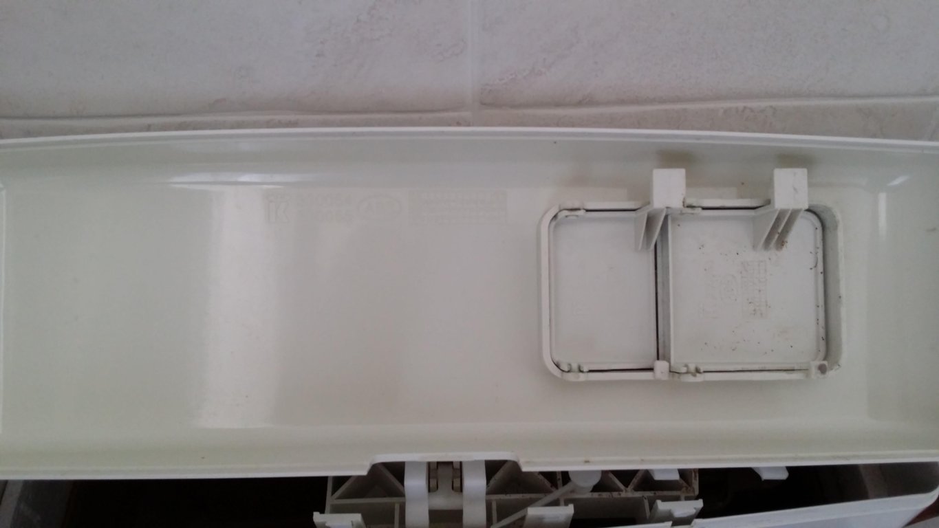

vaschetta coperchio-1 (FILEminimizer).jpg (66.65 KiB) Visto 3490 volte

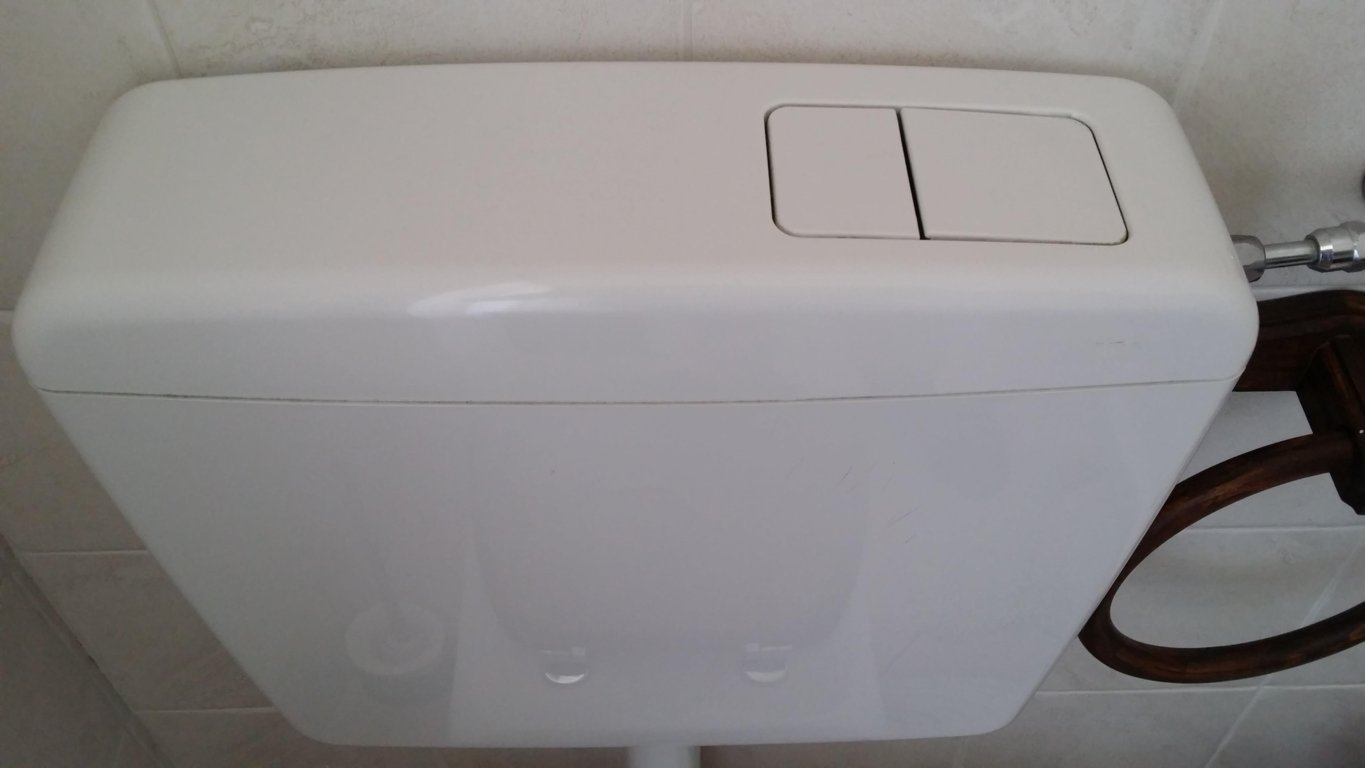

vaschetta chiusa-1 (FILEminimizer).jpg (56.15 KiB) Visto 3490 volte
Re: Sciacquone water ,tasto piccolo ko
Intanto da come sta combinata questa cassetta non è nuova .
Come prima cosa , senza mettere il coperchio , pigia la leva che corrisponde al tasto piccolo e vedi se la campana si alza di quanto si alza pigiando la leva grande .
In effetti in base a quanto si alza la campana tanto più acqua scende nel water .
Prova a vedere se il meccanismo sia incrostato di calcare facendo azionare la leva grande ,
o si vi sia una sorta di regolazione sul meccanismo della leva piccola .
purtroppo senza marca non si può essere precisi sul da farsi .
però ci si può arrivare per ragionamento.
