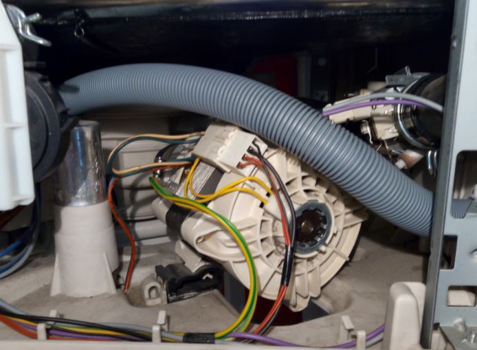

Vedi che sul posteriore del motore c'è l'asse con uno spacco per inserire un cacciavite e sbloccare un eventuale blocco del motore , se va duro insisti nel girare fino a farlo alleggerire ..
Se puoi posta una foto del motore .

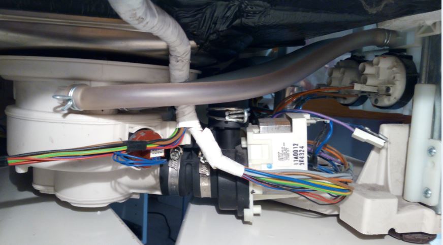

Intanto grazie per le tue risposte e ti spiego cos'è successo.
Possiedo questa lavastoviglie da più di 6 anni e non aveva mai dato problemi. Ultimamente si bloccava con errore di allagamento. Controllando ho visto che il tubo dello scarico e i 2 manicotti che dal pozzetto vanno alle pompe, erano rotti. Ho sostituito questi 3 pezzi ma nel riattivare la lavastoviglie, le uniche fasi eseguite sono il carico dell'acqua, la vasca viene correttamente riempita e subito dopo lo scarico dell'acqua: non ci sono tempi fermi tra una fase e l'altra. Il motore della pompa gira liberamente, non è bloccato ma non si attiva. Ho controllato anche la scheda elettrica e sembra tutto a posto. Ho verificato i 2 pressostati, soffiando nelle cannette sento scattare il sensore e quindi le membrane sono ok (ma questo eventualmente influirebbe sul carico dell'acqua).
Per rirpondere alle tue domande:
- ora non c'è più acqua sul fondo anzi in fase di carico se attivo manualmente il sensore anti allagamento, si blocca il carico dell'acqua;
- si, l'ho ribaltata sul fianco destro per accedere ai manicotti;
- ho staccato e ricollegato i vari connettori elettrici, il motore gira liberamente ma non viene attivato;
- no, dopo il carico dell'acqua esegue immediatamente lo scarico e poi va in errore (1 beep e spia del programma che lampeggia);
- allego alcune foto (manicotti sostituiti e motore).
- Rex TT80 Motore pompa.JPG (60.72 KiB) Visto 2263 volte
- Rex TT80 Manicotti.JPG (63.14 KiB) Visto 2263 volte
