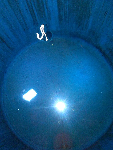

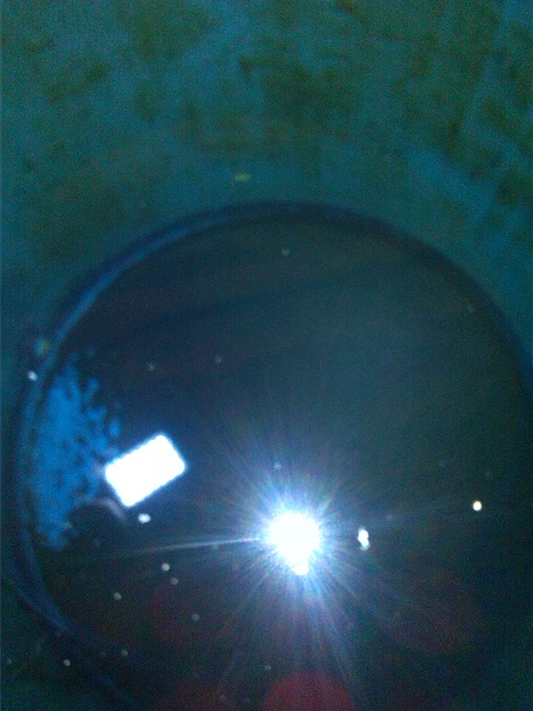

Ciao dalmos e grazie per il consiglio : Smile : ho fatto delle foto all interno delle cisterne.

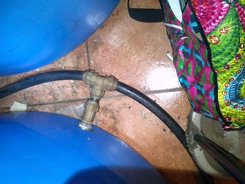

In una che ha il fondo ricoperto di terra non si vede il tappo al centro della base,nell altra dove non c e terra sul fondo sembra non esserci un tappo sul fondo tranneche non intendi le uscite laterali in basso che servono per collegare le cisterne tra di loro. le cisterne sono 3 collegate tra loro e per questo motivo volevo fare in modo da evitare di smontarle ma se e l unico modo faro cosi. mando anche una foto del tipo di raccordi che collegano le cisterne,perche penso che andandoli a smontare devo poi sostituire le guarnizioni : Sad : . non c e un marchingegno che mi evita di smontare tutto?
P.s in garage c e un rubinetto eventualmente per il carico dell idropulitrice e a pochi metri un tombino per lo scarico se e questo che intendevi per "griglia di raccolta"
Re: Pulizia cisterne autoclave
No scusa , pensavo a cisterne di metallo , lamiera zincata o acciaio inox .
Queste non hanno lo scarico sul fondo . : Sad :
vista come sta la situazione , puoi smontare la T dalla cisterna dopo averla svuotata e collegare l'uscita al tombino con un tubo di gomma , poi pulirlo con la lancia o quello che si presta meglio mentre l'acqua scorre via . Poi ti regoli al momento per ripulire il fondo , magari inclinarlo .
