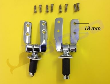

Per la sostituzione del copri water in foto, tocca togliere la tazza per stringere i bulloncini?

Puoi fare una foto da aperto col particolare delle cerniere?

penso sia assurdo dover togliere la tazza , pero' oggigiorno non ci sarebbe da meravigliarsi
quoto Giovanni sulla foto da aperto

sono ad espansione i fermi , ci sono delle viti coperte sicuramente .
https://www.youtube.com/watch?v=ybKz1edsDe8
https://www.youtube.com/watch?v=iB4nF00xDV8

Per avvitarle tutto chiaro.....ma... per poi toglierle? rimangono i supporti li dentro : Eeek :

apos35 ha scritto:...ma... per poi toglierle? rimangono i supporti li dentro
Sono dei comuni tasselli ad espansione, se non sviti tutta la vite puoi estrarli tirandoli verso l'alto.

Mmmmmh : Wink : riguardando il video che ha postato dalmos(parlo del secondo link) questi supporti erano delle viti dove alla fine c era un bulloncino e sopra il bulloncino un supporto che il signore per entrarlo inclinava lateralmente. Forse per poi uscirlo si deve rifare la stessa manovra,cercando di non svitare troppo per non far cadere il bullone e il supporto all interno : Blink :

certo ! Hai capito bene ,
Ma ne approfitto per dire che purtroppo ho notato dopo , che in quel link si susseguono diversi filmati per diverse soluzioni , per cui quello che interessa in primis potrebbe essere ancora diverso da questi .
A questo punto penso che ci sarebbe utile la foto del coperchio aperto .

Credo che siano stati posti con dei stop ad espansione, vero?

Prova a vedere se posteriormente ai gambi in acciaio ci siano dei fori con dei grani di fermo avvitati .
In assenza di questi prova a tirare in su tutto il coperchio forse quei due gambi curvati a 90 gradi vanno inseriti ad infilo su due pistoncini avvitati in precedenza nei fori del wc.
scusa , ma non mi sembra che questo copri water sia quello postato nella prima foto : Eeek : sbaglio ?
puoi postare una foto della parte posteriore del copri w
