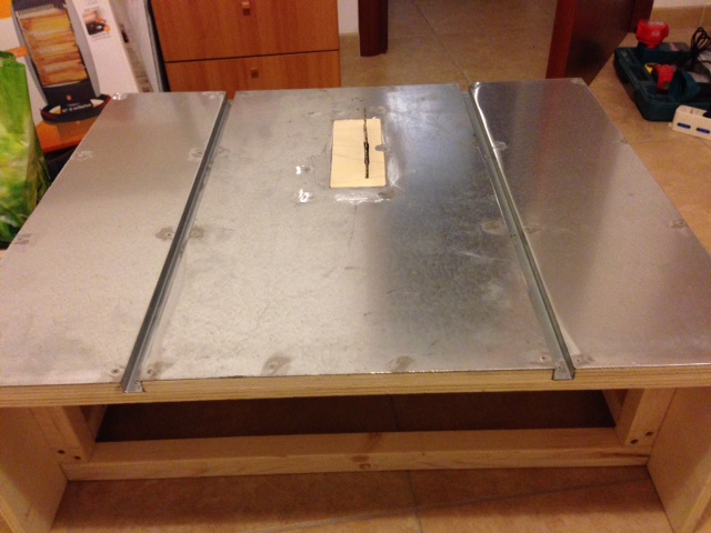

e questo è il piano "finito" :D

fa la sua porca figura, bravissimo.

oggi finalmente ho provato realmente la sega....prime impressioni:
la zero clearence mi fa un piccolo dentino in entrata che mi punta il legno quindi da portare a pari;
il blocco della sega dopo il taglio continuo si allenta e mi fa scendere la lama;
ci vogliono le guide e il carrello per troncare a squadro più la guida angolare....
per il resto taglia bene, ho tagliato del truciolato e delle tavole, credo di pino, erano di una vecchia pedana e anche lungo vena si è comportata bene.....tanti accorgimenti da curare ma nel complesso mi piace. Appena rendo tutto funzionale avrò da divertirmi sul serio :D

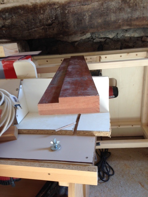

ho rimediato questo..... un vecchio telaio di porta in legno, mi fido dei vecchi falegnami, loro si che lavoravano il legno :D credo che sia noce, anche se il colore non sembra. Ha già una forma per la guida...è alto 3,5cm il mio banchetto ha il piano di 3,2 quindi devo vedere bene come muovermi per rifare la guida di matias, ho pensato di utilizzare l' altro pezzo per farci proprio il battente della guida, altrimenti userò il tulipier che è piallato un pò meglio
pensate sia abbastanza resistente?

Re: Banco sega circolare
non mi pare noce anche perché solo un pazzo va a sprecare del noce per
farci il telaio di una porta, comunque la guida non serve che sia resistente
ma che sia rigida e perfettamente squadrata

eh...il discorso che a me non è una misura standard quella della "guida" per far scorrere il table sled, siamo intorno agli 1,8, quindi devo realizzare da me lo scorrevole....l' iroko non mi pare che si venda nel briko, però volendo potrei rimediare altro legno come quello in foto (telaio vecchia porta) sembra un legno molto resistente, non so di che legno si tratta, ma non sembra tenero, tanto deve solo restare pieno e "viaggiare" liscio senza spostamenti laterali :D altrimenti sono costretto a misurare col calibro, andare dal fabbro e farmi dare 2 pezzi di ferro pieno con foro e svasatura da sfruttare anche meglio perchè volendo potrei ungere il tutto D:
PS: il pannello di mdf da quanto è di spessore??

plcet ha scritto:eh...il discorso che a me non è una misura standard quella della "guida" per far scorrere il table sled, siamo intorno agli 1,8, quindi devo realizzare da me lo scorrevole....l' iroko non mi pare che si venda nel briko, però volendo potrei rimediare altro legno come quello in foto (telaio vecchia porta) sembra un legno molto resistente, non so di che legno si tratta, ma non sembra tenero, tanto deve solo restare pieno e "viaggiare" liscio senza spostamenti laterali :D altrimenti sono costretto a misurare col calibro, andare dal fabbro e farmi dare 2 pezzi di ferro pieno con foro e svasatura da sfruttare anche meglio perchè volendo potrei ungere il tutto D:
Gli slot del mio banco sono 20x6mm, il listello l'ho trovato in falegnameria ed era un tantino più alto ma me lo sono fatto portare a misura, i listelli della slitta c'è anche chi li fa col multistrato.. Il pannello di MDF è 10mm, quindi quando taglio a slitta ho 48mm di altezza.. : Wink :
