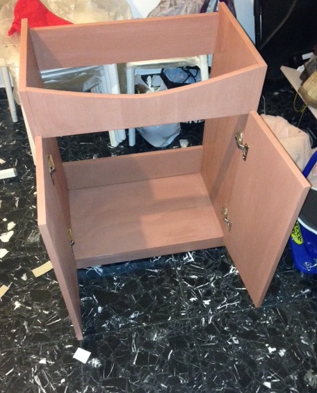

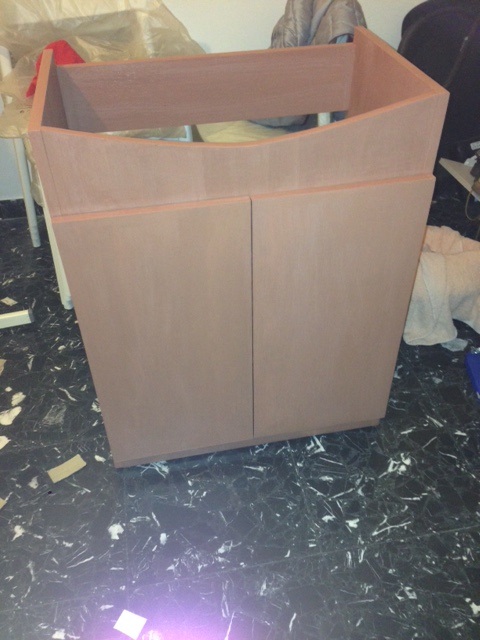

comunque questo è il risultato finale del primo mobiletto (mancano i pomelli)
- IMG_1509.JPG (91.3 KiB) Visto 2246 volte
- IMG_1508.JPG (103.21 KiB) Visto 2246 volte
Re: consiglio montaggio mobili da esterno
A parte il fatto che non lo senti perfettamente liscio (il multistrato è molto poroso) a me sembra un capolavoro.

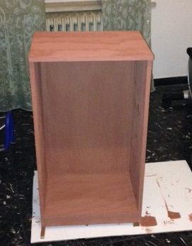

Questo è il porta detersivo con la prima mano di vernice, manca l' anta già verniciata e una mensolina a 45cm (calcolando i 40 cm della candeggina e del fustino x la lavatrice, sopra mi rimangono intorno ai 33 cm che bastano per spruzzini vari).... vabbè questo era semplice su :I
- IMG_1510.JPG (30.63 KiB) Visto 2240 volte
- Messaggi: 17847
