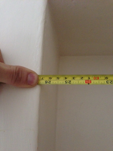

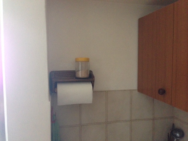

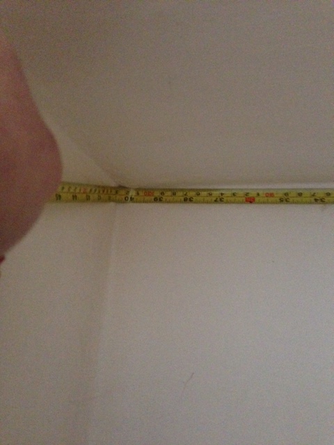

eccoci qua...come ogni fine settimana, sono tornato a casa in montagna e ho riportato giù un pò di misure per fare domande
allora..... ho deciso per l' angolo come fare!!! vorrei fare un pensile ad angolo da chiudere con uno a giorno per finire il tutto, vorrei riprodurre quel porta rotolo con mensolina sopra per lo zucchero e il pan grattato, quindi 2 mensole e sotto un tubo portarotolo (il rotolo è da 23cm) dal muro al pensile scolapiatti abbiamo 40cm mentre dal muro alla colonnina sono 102cm, profondità stiamo sempre 34,5 lato scolapiatti e 23,5cm lato traverso (i 2 cm finiscono a 25 sono per le ante
) ho preso anche la misura dall' attuale anta del pensile alla colonnina e siamo a 67cm (ma che misure avevo preso?!?!?

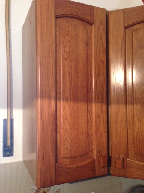

ps: posso realizzare dei montani così per le ante?? sono spessi 2cm ma ho dimenticato la larghezza, a occhio sembra da 7/8 il pannellino centrale lo lascio liscio di 4mm....mi accontento anche solo di arrotondare la parte esterna, visto che all' interna poi ci va infilato il pannellino no?!?

bene ora che hai le misure precise non ti resta che decidere la composizione da dare a quell'angolo se farlo tuttoplcet ha scritto:eccoci qua...come ogni fine settimana, sono tornato a casa in montagna e ho riportato giù un pò di misure per fare domande
allora..... ho deciso per l' angolo come fare!!! vorrei fare un pensile ad angolo da chiudere con uno a giorno per finire il tutto, vorrei riprodurre quel porta rotolo con mensolina sopra per lo zucchero e il pan grattato, quindi 2 mensole e sotto un tubo portarotolo (il rotolo è da 23cm) dal muro al pensile scolapiatti abbiamo 40cm mentre dal muro alla colonnina sono 102cm, profondità stiamo sempre 34,5 lato scolapiatti e 23,5cm lato traverso (i 2 cm finiscono a 25 sono per le ante) ho preso anche la misura dall' attuale anta del pensile alla colonnina e siamo a 67cm (ma che misure avevo preso?!?!?

volendo puoi arrotondare anche la parte interna tanto si fa sempre solo dal lato a vista,plcet ha scritto:ps: posso realizzare dei montani così per le ante?? sono spessi 2cm ma ho dimenticato la larghezza, a occhio sembra da 7/8 il pannellino centrale lo lascio liscio di 4mm....mi accontento anche solo di arrotondare la parte esterna, visto che all' interna poi ci va infilato il pannellino no?!?
occhio però perché se li arrotondi anche nella parte interna dovrai interrompere la
fresata nel punto di unione con i traversi
se i due traversi delle antine li vuoi fare con quella curvatura ti devi prima costruire una
dima in mdf poi con questa disegni la sagoma sul traverso che andrai a sgrossare con
l'alternativo lasciando 1 -2 millimetri dal segno ed infine una volta incollata col biadesivo
la dima sul pezzo andrai a rifilare sul banchetto con una fresa con cuscinetto in testa
con un tagliente di almeno 3 cm
