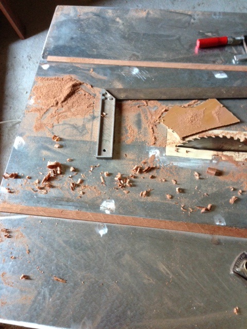

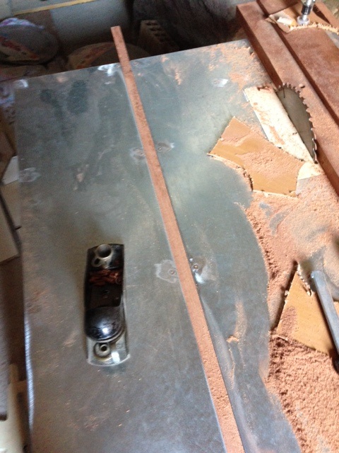

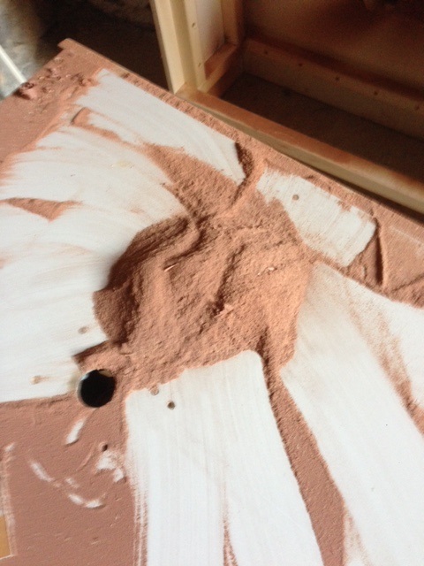

non litigate però eh :D si la guida goniometrica sicuramente la farò...già è in programma, una cosa per volta, oggi ho fatto gli scorrevoli per il carrellino e anche tanta polvere :D ho tagliato una parte del telaio a misura, poi ho piallato la parte in eccesso, poi scartavetro per portare ancora più a pari, con la restante parte del telaio ci farò le "maniglie" di spinta e poi comprerò un mdf da 1 cm per risparmiare un pò di lama....avevo già fatto tagliare il multistrato, ma è da 1,5...5 mm a volte possono servire sopratutto in caso di legni non perfettamente lineiformi (come ad esempio dei tronchetti) (già un lavoro da fare commissionato, ma senza la squadratrice, non posso :D
che dite?

Ottimo.. Spero che avessi la mascherina con tutta quella polveraccia.. : Nurse : Alla prossima vogliamo vedere la segaatura.. : Thumbup :
Re: Banco sega circolare
eh infatti oggi mi sono reso conto che la mascherina serve....eccome se serve, ho sempre lavorato senza troppa accortezza con il legno anche se è da poco che ho iniziato seriamente a lavorarlo e devo ammettere che serve..... una cosa, la tavola che funge da piano che misure deve avere? basta che supera di poco gli scorrevoli??
