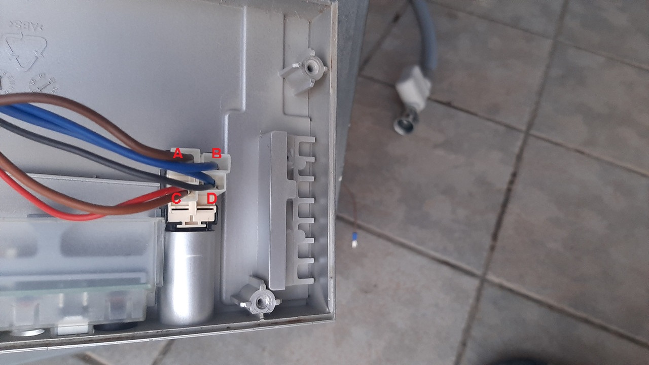

Perfetto! Ora lasciando un puntale su C (m-r) vai con l'altro puntale sui fili blu collegati alla valvola dell'alternato, montata al suo posto. Su uno di questi fili dovresti avere sempre i 240 V, sull'altro filo dovresti averli ad intervalli. Se i fili del tester non sono abbastanza lunghi, usa un filo per avere una prolunga. Individuato quello con tensione fissa, marca il filo con un pennarello. Chiaramente, le misure, sempre in alternata non in continuità e con macchina accesa e programma selezionato.

ENRICO51 ha scritto: mer 12 nov 2025 6:57 pm Perfetto! Ora lasciando un puntale su C (m-r) vai con l'altro puntale sui fili blu collegati alla valvola dell'alternato, montata al suo posto. Su uno di questi fili dovresti avere sempre i 240 V, sull'altro filo dovresti averli ad intervalli. Se i fili del tester non sono abbastanza lunghi, usa un filo per avere una prolunga. Individuato quello con tensione fissa, marca il filo con un pennarello. Chiaramente, le misure, sempre in alternata non in continuità e con macchina accesa e programma selezionato.
Scusate, ho sbagliato. La misura va ripetuta in questo modo: Sempre in alternata, un puntale sull'interruttore ma non sui fili R-M ma sui fili N-B. L'altro puntale sui fili blu che vengono dalla valvola. Sul contatto della valvola arriva la fase non il neutro, come avevo detto, arriva sul primo filo blu e rientra sul secondo. Perciò su questo dovrebbe esserci il segnale alternato. Riassumendo, puntale sui fili N-B cioè su D e l'altro sul secondo filo blu proveniente dalla valvola. Ripeti misura con macchina avviata.

Proseguiamo, tester in alternata, un puntale sui fili rosso e marrone dell'interruttore, cioè in C e l'altro puntale sul filo marrone della resistenza. Avvia e controlla se misuri qualcosa prima che va in errore.

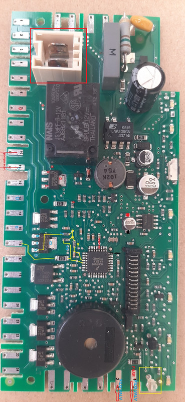

Messaggi: 2539
Re: Lavastoviglie TEKA DW7 60 FI errore codice E8 e poi E6
No, non è lo stesso filo. Continuamo il percrso. Sempre un puntale sui fili rosso e marrone, in C, Vai sulla scheda sul connettore segnato in rosso. Dovresti avere due fili, uno blu proveniente dall'interruttore della porta, l'altro marrone proveniente dalla resistenza. Qesti due fili vengono messi in contatto dal relè. Quindi, puntale su C e l'altro puntale sul filo blu, dove con la porta chiusa e macchina accesa dovresti avere 230 V. Se ok prova sull' filo marrone dello stesso connettore e vedi se prima di bloccarsi misuri qualcosa.
