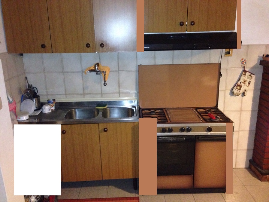

allora, per quanto riguarda la cucina (gas) è un pezzo intero, non è il pezzo da incasso, tipo questa (o meglio è questa ma leggermente diversa)
quando dicevo il tappo tra lo scolapiatti e la cappa è perche sotto, ho 20/25 cm da gestire tra lavandino e gas quindi alla fine sicuramente andrà alzato un muretto per non far vedere il laterale del gas e al centro ci resterà un pò di spazio, quindi se decido di chiudere con un muretto da 5cm allora avrò 15 cm tra lavandino e gas, altrimenti devo ridurre e 10cm tra gas e lavandino e 10cm alla fine....in pratica, la parte alta, non vorrei farla finire con la cappa e il pensile a vista, ma vorrei "chiuderla" come se fosse incassata....ci 6???

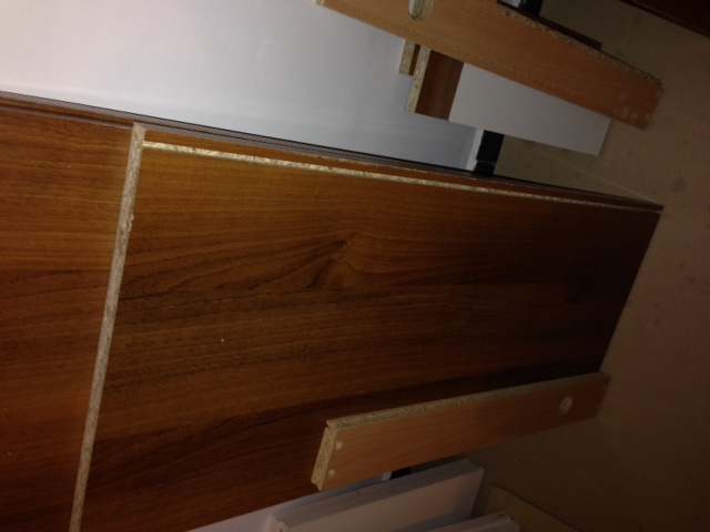

ieri sera grandi lavori.....finita completamente la bordatura (m' ero scordato 2 pezzi) e fatte le dovute scanalature :D
stasera se riusciamo iniziamo la foratura

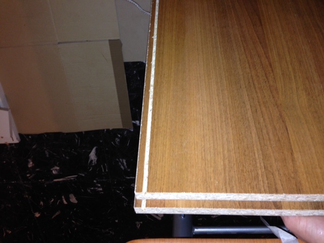

cos'è quel pezzo con due scanalature ?
Re: Costruzione pensili cucina
sono 2 pezzi sovrapposti :D è tutto giusto...almeno sembra!!

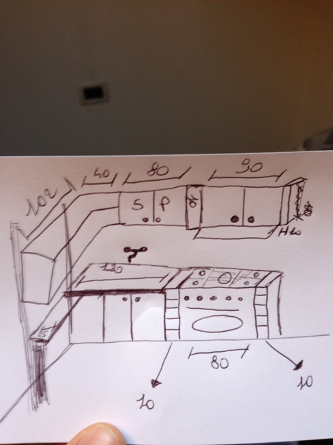

questo è il disegnino (non far caso alla qualità) di quello che dovrei realizzare!!! tra il lavandino e il gas scegliere se fare 10 cm di spessore il muretto e lo stesso alla fine ovviamente il tutto va rispecchiato sopra, oppure fare 15 tra lavandino e gas e alla fine solo 5 cm però sopra c'è la cappa che è da 90 cm mentre sotto il gas è da 80!! credo proprio che dovrò mettere un tappo tra lo scolapiatti e la cappa e alla fine qualcosa che chiude tutto!!
si capisce?? :D

un'alternativa potrebbe essere questa del disegno, le tre mensoline finali
possono essere anche dritte, sotto invece non ho capito se viene tutto
in muratura, in questo caso i muretti da 10 cm sono obbligatori così come
quello di sostegno nell'angolo a sinistra del lavello che non hai previsto (o non hai disegnato)

allora mario....il muretto a sinistra viene sicuramente per sostegno del lavadino, credo che viene ad angolo a chiudere il primo pensile da 40 perchà tra la colonnina e il lavandino verrà fatta una mensola (in muratura) che chiude pari alla colonna, quindi d 25cm poi ci saranno le ante da 40 come sono ora solo che apertura opposta.....ora il discorso è questo, sopra la cappa è da 90, sotto il gas da 80, quindi la cappa deve differenziare dal gas di 5cm sinistra e 5 a destra.....a questo punto sotto come hai fatto va anche bene ma ci sarebbe questo inconveniente con la cappa.
quindi sotto sono costretto a mettere o 2 colonne da 10 oppure fare da 15 tra lavandino e gas e 5 alla fine (tanto mario la stufa è intera quindi il top non deve reggere niente, è solo a scopo decorativo.
Avevo pensato (parte bassa), chiudere a filo lavandino, pensile da 15 con carrello estraibile gas e finale in muratura solo decorativo da 5??
sopra invece angolare ok è perfetto, scolapiatti da 80, pensilino a giorno o tappo da 10, pensile da 90 con cappa e 5 cm tappo o qualcosa di decorativo. che ne pensi? sotto viene in muratura 220 (per consentirmi di mettere una sediolina tra la cucina e il caminetto) e sopra sempre e solo a scopo decorativo il top uscirebbe di 5cm
