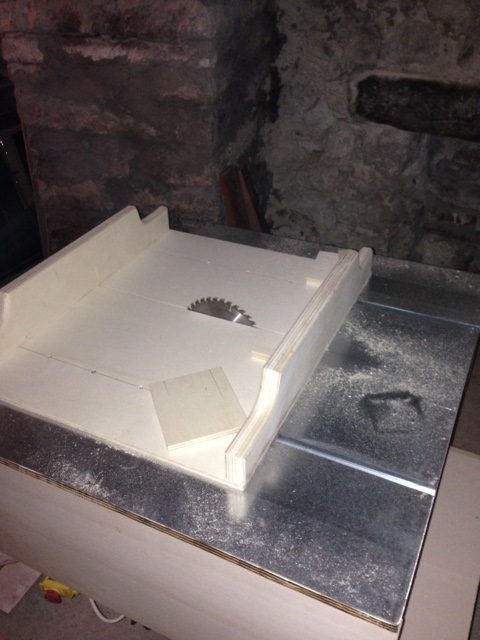

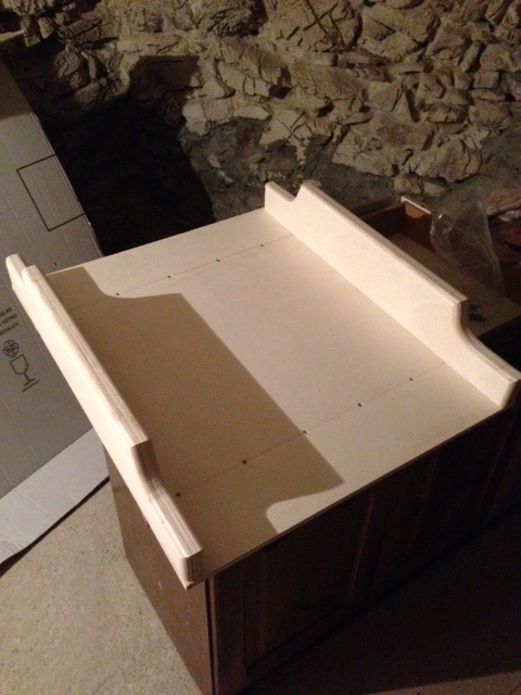

Eccoci qua....sto un pò in ansia perchè ho relizzato il table sled e ora sto aspettando che asciughi la colla del battente per poi avvitarlo da sotto e finalmente provarlo...spero vivamente che vada dritto, così il divertimento raddoppia :D ho solo una domanda da fare, il battente/manico di "partenza" (quello che si becca il primo taglio di lama) a che serve oltre che a tenere il piano unito dopo il primo taglio??

plcet ha scritto:Eccoci qua....sto un pò in ansia perchè ho relizzato il table sled e ora sto aspettando che asciughi la colla del battente per poi avvitarlo da sotto e finalmente provarlo...spero vivamente che vada dritto, così il divertimento raddoppia :D ho solo una domanda da fare, il battente/manico di "partenza" (quello che si becca il primo taglio di lama) a che serve oltre che a tenere il piano unito dopo il primo taglio??
esatto

oooooooh che bello sono riuscito a fare il table slad e in più ho fatto anche lo zero clearence per il taglio a 45° sto a buon punto dai :D
viene a squadro, ho fatto la prova del quadrato e va tutto come deve andare, sono soddisfatto dell' operato :D mo che devo fa??? mi sa che mi conviene provvedere alla guida (fence) che dite?

Re: Banco sega circolare
Lo vedi che quando ti impegni fai delle cose più che egregie? :lol: :lol:
Vai avanti che sei sulla buona strada

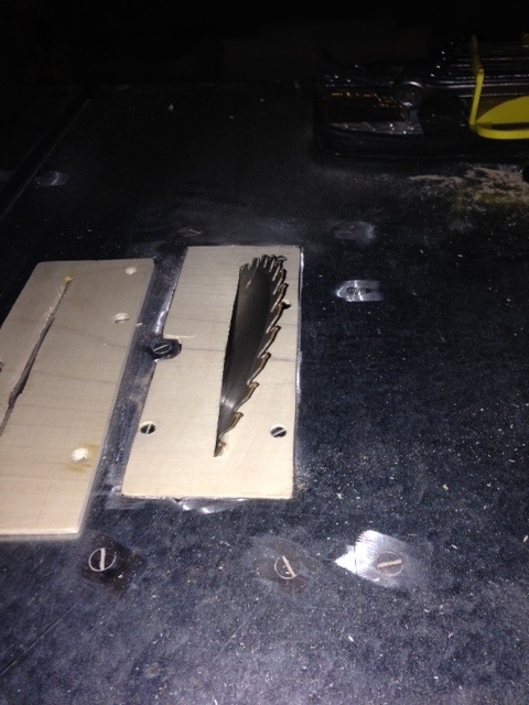

plcet, a parte dirti che sembra proprio un bel banco, posso chiederti la gentilezza di una foto del "sotto" dove alloggia la sega?
Il mio ha il problema che il motore sbialncia di molto l'asse della sega e non posso inclinare la sega perchè ho dovuto fissarla per bene pena tagli storti.
Finiti altri lavori prima o poi mi dedicherò al rifacimento del banco ed ero curioso di sapere se anche tu avevi avuto sto problema o lo ho solo io per via della sega e economica...
grazie mille
se riesco domani provvedo alla foto, la faccio ben volentieri.....il discorso motore l' ho riscontrato anche io un minimo di "appeso" però mettendo lo squadro va tutto a piombo quindi probabilmente è irrilevante....sto pensando anche io di rafforzare sotto mettendo un volantino che mi facilita anche l' alza/abbassa della sega, però per ora voglio cercare di terminare tutte le guide per renderlo funzionale al massimo, poi gli accorgimenti li farò in base alle necessità ;)

Se solo avessi il tempo starei ore piazzato davanti a questo genere di lavori :D sta volta ammetto che mi sono impegnato, ieri ho incollato le guide rialzandole con 3 rondelle, messi i contrappesi e incollato 2 tavole in multistrato per fare le maniglie, oggi ho tagliato le maniglie ad 11 cm, con l' alternativo ho decorato un pò e con la fresa ho smussato tutti gli angoli tangibili....poi prima di pranzo preforato, svasato e avvitato le guide per rinforzarle, appena dopo pranzo, ho incollato la maniglia d' appoggio mettendola a squadro e, dopo il riposino :D ho avvitato sia l' una che l' altra maniglia, alzato la lama a pezzi e tagliato mano mano portando il tutto all' altezza massima...insomma mi sono impegnato si :D
mario una cosa, ho notato che alcune volte, la lama brucia il legno, perchè?? sono io che spingo troppo oppure inizia già a perdere il filo??non c ho tagliato praticamente niente....
Messaggi: 17898
La lama brucia quando rimane troppo a contatto col legno quindi il pezzo deve scorrere velocemente durante il taglio, ovviamente la lama deve essere affilata
Per avere o squadro si dovrebbe fissare la sponda posteriore con una sola vite su un lato, generalmente il sinistro, poi mettere mettere in squadro con la lama e fissare anche dall'altro lato.. Lo hai fatto? : Eeek :
No non l' ho fatto, ma stai tranquillo che il taglio è a squadro :D
