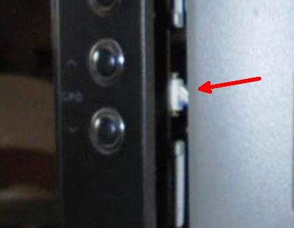

Per il fatto che si riaccende in standby durante la notte, prova a sfilare questo spinotto poi usa solo il telecomando e vedi se ti resta spento.
- 2015-03-06_224739.jpg (13.48 KiB) Visto 4467 volte

ok,staccherò lo spinotto che hai evidenziato con la freccia rossa e vedo se mi rimane in stand by.Lo provo per qualche giornoPer il fatto che si riaccende in standby durante la notte, prova a sfilare questo spinotto poi usa solo il telecomando e vedi se ti resta spento.

1)ho trovato per la prima volta la tv accesa stamattina(da sola)con il cavetto staccato della foto,durante la notte
