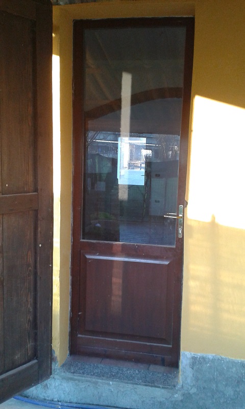

tornando all'inferriata ecco la foto ed ecco le misure:
H 233
L 81
81 a filo del muro mentre a filo della porta è 80.
il muro è 20 cm. ed è dritto, 81 in alto al centro ed in basso.
Considerate che devo mettere una zanzariera, e che se metto l'inferriata potrei anche pensare di eliminare il portoncino in legno...
