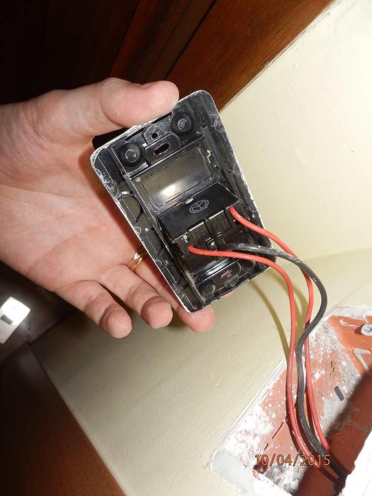

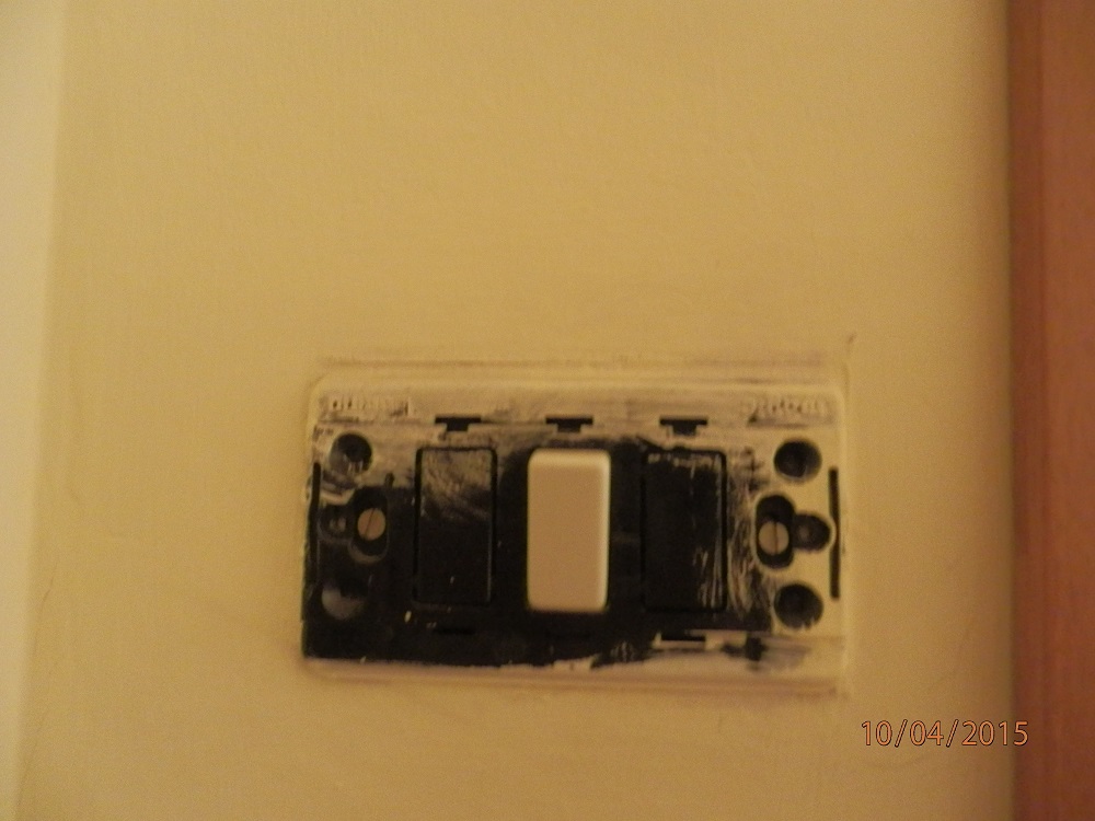

Ecco le foto dell'interruttore posto all'ingresso, che comanda la presa a due fili .
Per "palloncini90" , quando dici << in pratica tu porti la 220v diretta alla luce >> cosa intendi ? Io non ne capisco nulla : Cry :

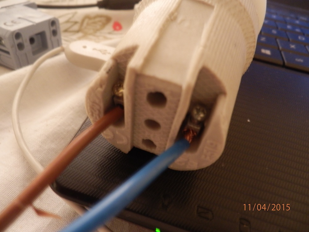

Messaggio da giangio »

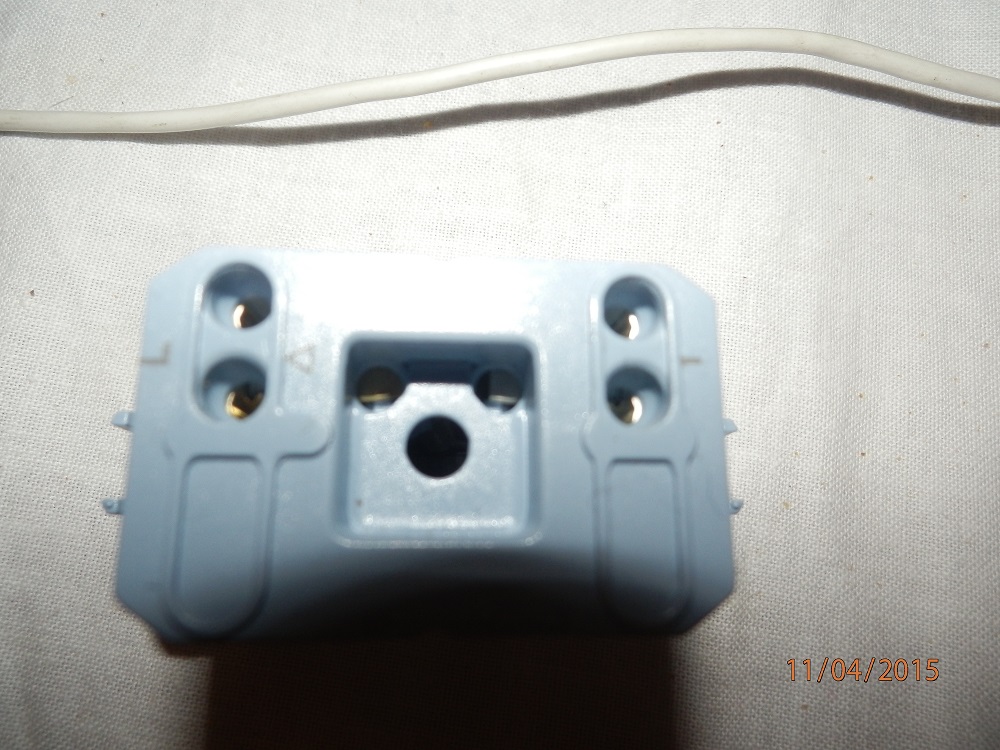

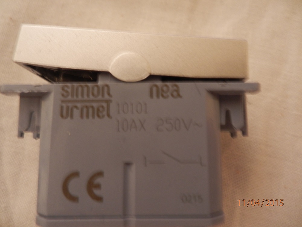

dopo aver staccato la corrente, ho collegato ai morsetti di una lampada un filo marrone ed uno blu acquistati dal brico; poi ho inserito gli altri capi di tali cavi ai morsetti di un interruttore ; poi ho aperto la presa ed ho collegato i cavi marrone e grigio nei fori in corrispondenza dei morsetti dell'interruttore, ossia quello marrone della presa l'ho infilato nel foro affianco a quello in cui avevo infilato il marrone proveniente dalla lampada, mentre il grigio della presa l'ho infilato nel foro accanto al foro dove ho inserito il blu della lampada. IL giallo - verde l'ho lasciato lì nella presa dove stava. Ho riaccesso la corrente e la lampada si è accesa : WohoW : però quando ho premuto l'interruttore mi è saltata la corrente :cry:
Cosa c'è che non va ???
Allego le foto
morsetti lampada.JPG (163.68 KiB) Visto 5185 volte
interruttore - morsetti.JPG (238.82 KiB) Visto 5185 volte
giangio
Messaggi: 22
Iscritto il: lun 06 apr 2015 9:56 pm
Re: montare lampada a parete
aggiungo che il filo marrone proveniente dalla lampada e quello marrone proveniente dalla presa, li ho inseriti nei fori dell'interruttore che presentano una minuscola L ( nella foto che ho postato si vede ). Ho pensato nella mia crassa ignoranza che quella L stesse per linea : Blink :
bepi
Messaggi: 292
Iscritto il: mar 19 giu 2012 1:10 pm
Messaggio da bepi »
Per forza ti è saltata la corrente hai collegato neutro e fase hai capi dell interruttore... devi mettere il filo marrone della presa nel morsetto L dell interruttore, quello marrone della lampada nell altro morsetto dell interruttore e il blu lo colleghi al grigio con un morsetto a cappuccio.

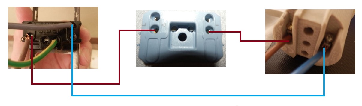

Fai così
Coll Lamp.jpg (71.66 KiB) Visto 5167 volte
Se nella presa hai solo due fili usa il secondo foro per inserire i fili della lampada senza nessun morsetto.

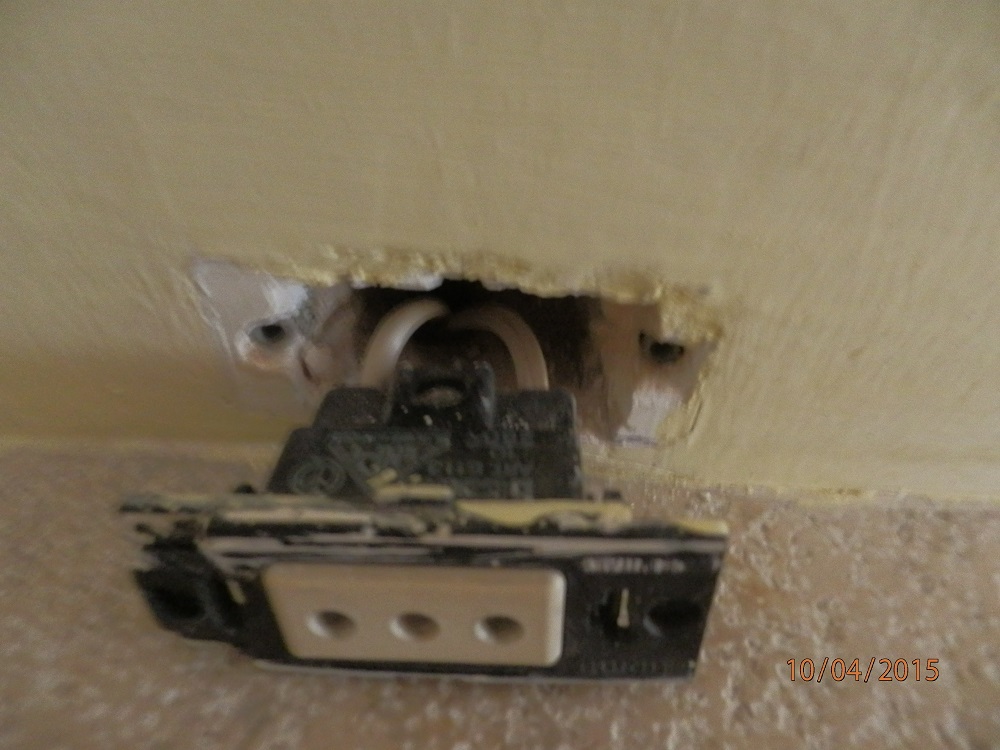

allora, avrei deciso di partire dalla presa a due fili. Scintilla mi diceva di operare in questo modo << Se nella presa hai solo due fili usa il secondo foro per inserire i fili della lampada senza nessun morsetto. >>
Non ho capito qual è il secondo foro : Blink :
Abbiate pazienza : Cry :
scintilla ti "nega" il morsetto, perchè solitamente le prese a muro, hanno 2 fori di ingresso (guarda l' immagine della presa che ti ha messo scintilla) utili per fare dei ponti di corrente, quando trovi 4/5 prese affiancate nella stessa scatoletta si usa questo sistema, ingresso corrente e poi tanti ponti quante sono le prese da rendere funzionali.
Da li tu prendi la corrente elettrica per attivare la lampadina, se devi montare l' interruttore, avrai il filo di neutro che va direttamente alla lampada e il filo di fase che viene annullato dall' interruttore.
