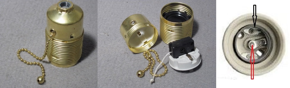

Se collegando marrone e blù e azionando il suo interruttore la ventola gira questo è OK quindi controlla il portalampada, se è fatto così
metti i puntali dove ho fatto le frecce e controlla se uno dei due punti da continuità con il filo arancione o con il filo blù, il filo arancione potrebbe essere collegato anche a un capo dell'interruttore e l'altro capo al portalampada, così facendo, azionandolo, controlli anche la funzionalità dell'interruttore stesso.

Occhio che quando una lampadina non si accende spesso la colpa è dei cinesi : Chessygrin :
mettono troppo stagno sul contatto centrale della lampadina, così facendo non si avvita fino in fondo e quindi non tocca il contatto laterale.
A volte bisogna limare lo stagno o ritoccare con il saldatore.
I moderni portalampade non hanno il contatto dove la lampada si avvita ma tocca solo quando arriva fino in fondo vedi foto.
