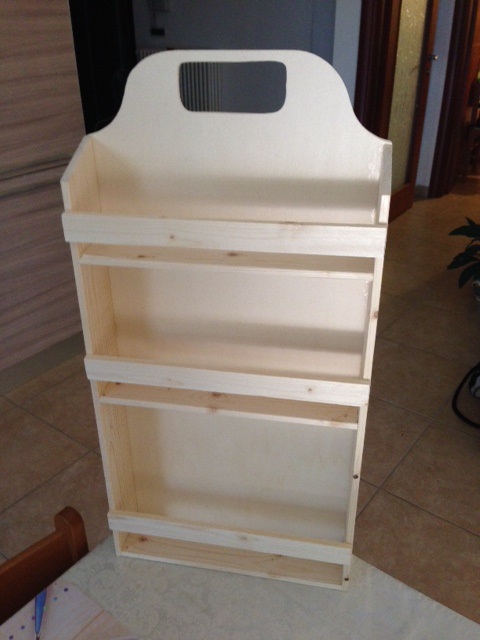

Re: Porta Spezie

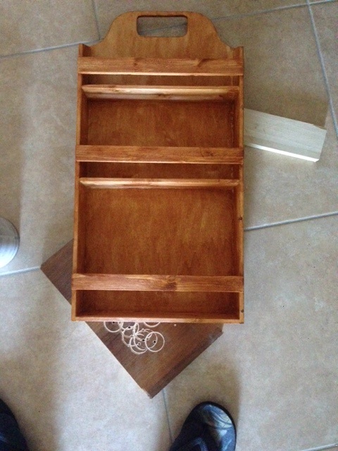

io con il lavoro sono andato avanti........incollato, messo giusto 2 chiodini di sostegno e ora è in fase di verniciatura...che ve ne pare?

Re: Porta Spezie
niente male davvero, forse l'impugnatura è un po sottile

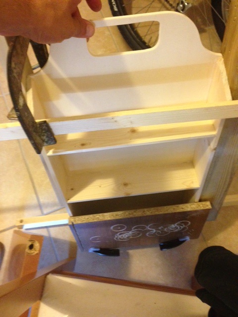

Re: Porta Spezie
lo so mario.....me ne sono accorto dopo il taglio
ho pensato di farmi ritagliare una forma dal fabbro, che riprende il manico in maniera da rinforzare il tutto, anche se ho provato ad alzarlo con tutte le tavolette e 4 serraggiunti che reggevano l' incollaggio, 2 da 15 cm e altri 2 da 65 come serraggio, quindi belle bestioline
credo che regga, l' unica paure se cade male si spezza, credo che farò la lamierina da rinforzo, sennò che potrei fare?
appena finita la prima mano
- IMG_0754.JPG (105.45 KiB) Visto 2013 volte

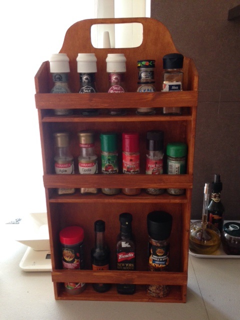

Re: Porta Spezie
eccolo qua nel pieno della sua forma fisica
scherzi a parte, le spezie sono tutte, c' avanza spazio anche per qualcosina in aggiunta, se dovesse arrivare. Ho provato ad alzarlo con tutte le spezie e devo ammettere che un rinforzino ci vuole non tanto per il peso, ma perchè essendo poco profondo, la base tende ad indietreggiare, quindi sollecita lo sforzo nella parte anteriore della maniglia, rischiando di farla spezzare, se fosse rimasto perfettamente verticale, mi sarei preoccupato di meno.
Ho deciso, così ragionando di farmi fare dal fabbro un bordino, da 1, anche 2 cm che riprende tutta la curvatura fino ai 2 fianchetti laterali, in maniera da rafforzare la maniglia e perchè no, abbinarsi al bordo del tavolino, visto che il colore è sempre lo stesso....un pò come le ragazze che cambiano la borsa in base alle scarpe o allo smalto dei piedi
spero sia venuto un bel lavoro, io sono soddisfatto (a parte l' errorino della maniglia, ma per il resto sta ben fatto)
PS: la vinavil ha una forza incredibile, ho messo solo qualche chiodino per dargli una mano ma veramente fa paura come colla per il legno
