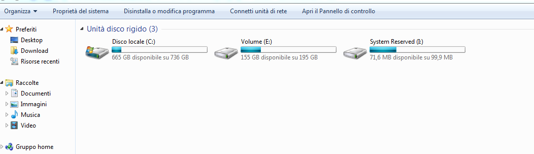

mi fai vedere anche la scheda prestazioni e la schermata Computer da Start
Re: notebook hp serie dv5 con windows vista molto lento
intendi cosi?mi fai vedere anche la scheda prestazioni e la schermata Computer da Start

la prima schermata va bene, la seconda invece dopo Start devi cliccare su computer
come puoi notare la ram disponibile è pari a zero
mi serve questa schermata qua
cosi?
Come volevasi dimostrare
con un disco pieno a quel modo è già
un miracolo che non ti mandi a xxxxxxx
il pc ovviamente
il pc ovviamente
Quindi pensi che sia solo un problema di spazio troppo utilizzato o anche altro?diciamo che ci sono circa 30gb di file doppioni(che non posso toccare,che poi se li cancella)il resto però sembra cosi.Ma per il discorso RAM invece,mi dicevi che è a 0,nel senso che cè qualche blocco o altro?

Ma il disco C: è stato formattato?
- Messaggi: 17891
giustoMario333 ha scritto:Ma il disco C: è stato formattato?
Francè non è che hai molte possibilità, o ti salvi i file che ti servono e poi formatti
o cambi il disco con uno più capiente e quello lo utilizzi come unità esterna di backup
perché come detto prima quando l'hd è pieno oltre la metà inizia a rallentare perché
la testina essendo tangenziale al piatto del disco impiega troppo tempo nella ricerca
dei file che sicuramente saranno frammentati.
La Ram invece è una memoria volatile dove vengono caricati i programmi in esecuzione
una parte, circa la metà, di solito è impegnata dal sistema operativo, l'altra è a disposizione
dei vari programmi, l'unica cosa che mi sento di consigliarti una volta formattato è di togliere
vista e mettere seven tanto come interfaccia utente sono molto simili
Scusate il ritardo
mi appare questa schermata,che cosa vado a selezionare?Potresti provare a collegare una memoria USB vuota ed attivarci la funzione readyboost selezionando la corrispondente unità col tasto destro.
si si,l'ho formattato il c con la funzione recovery manager(l'ho scritto ad inizio post) :roll:Ma il disco C: è stato formattato?
ho tolto un bel pò di file che erano doppioni.Adesso si ha 188gb di spazio utilizzato e 120gb liberi.La cosa che mi risulta strana è che ho selezionato tutti i file e trovo 120gb di spazio che occupano.Quindi gli altri 68gb di cosa saranno?giusto
Per il ready boost, devi cliccare su utilizza dispositivo, poi su applica.
La chiavetta che usi dovrebbe essere almeno della stessa dimensione della ram.
