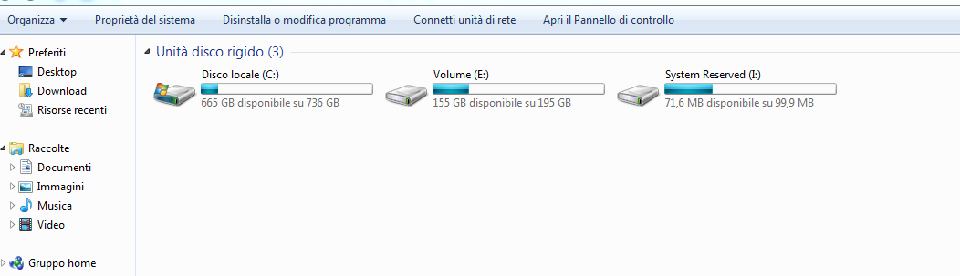

la prima schermata va bene, la seconda invece dopo Start devi cliccare su computer
come puoi notare la ram disponibile è pari a zero

Quindi clicco su computer e poi faccio foto?
Per la ram,non è a zero perchè non facevo nessuna operazione? : Blink : e quindi che problema sarà?

mi serve questa schermata qua

da Lupo83
cosi?
Re: notebook hp serie dv5 con windows vista molto lento
Inviato: mer 15 lug 2015 9:28 pm
Come volevasi dimostrare
con un disco pieno a quel modo è già
un miracolo che non ti mandi a xxxxxxx : Fuck You :
il pc ovviamente :lol:

da Lupo83
Quindi pensi che sia solo un problema di spazio troppo utilizzato o anche altro?diciamo che ci sono circa 30gb di file doppioni(che non posso toccare,che poi se li cancella)il resto però sembra cosi.Ma per il discorso RAM invece,mi dicevi che è a 0,nel senso che cè qualche blocco o altro?

Mario333 ha scritto:Ma il disco C: è stato formattato?
giusto
Francè non è che hai molte possibilità, o ti salvi i file che ti servono e poi formatti
o cambi il disco con uno più capiente e quello lo utilizzi come unità esterna di backup
perché come detto prima quando l'hd è pieno oltre la metà inizia a rallentare perché
la testina essendo tangenziale al piatto del disco impiega troppo tempo nella ricerca
dei file che sicuramente saranno frammentati.
La Ram invece è una memoria volatile dove vengono caricati i programmi in esecuzione
una parte, circa la metà, di solito è impegnata dal sistema operativo, l'altra è a disposizione
dei vari programmi, l'unica cosa che mi sento di consigliarti una volta formattato è di togliere
vista e mettere seven tanto come interfaccia utente sono molto simili
