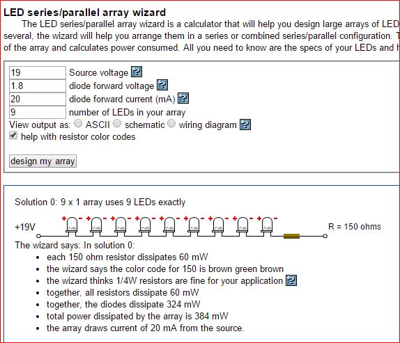

Le alternative sono:
o una resistenza per led ( non molto pratica) oppure, per i led che hanno una tensione di 1,8-2V (vedi post precedente)una serie di 9 led+una resistenza da 150 ohm.
Quello che mi preoccupa è che usando una intermittenza tradizionale non sono certo che il tutto funzioni, o perlomeno che duri nel tempo.
Per semplicità userei led intermittenti, che però funzionano a tensioni diverse, quindi decidi e fammi sapere.
