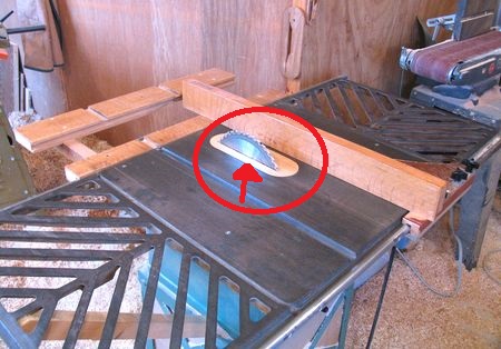

ho un dubbio.....se posso, perchè nei banchetti visti, la maggior parte ha una specie di piastra ovale solo nella parte della lama? che funzionalità ha?
solo per cambiare il disco o ha un significato specifico?
questa per intenderci....
Messaggi: 17898
Re: Banco sega circolare
quella piastra serve per accedere alla lama, ad esempio per sostituirla, senza dover
smontare tutto il banco nel tuo caso puoi anche non montarla perché puoi facilmente
smontare tutta la sega mentre nei banchi sega nativi questo non è possibile

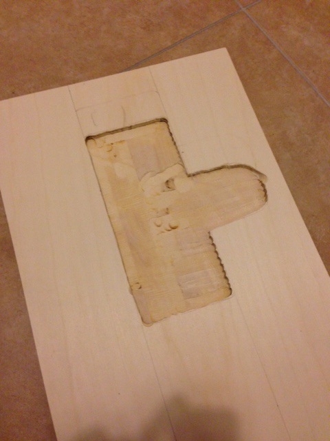

allora....oggi ho iniziato il primo passaggio, ho acquistato il multistrato da 15 ed ho iniziato il lavoro.
Ho riportato la forma della sega sul pezzo da incollare sul banco pieno che poi taglierò secondo le mie esigenze, ora però ho un dubbio, più che un dubbio una mancanza di praticità con la fresa. Ho scavato il tutto e sono "sprofondato" di 1058 mm, vorrei raggiungere almeno 1,2mm in modo da avere 5mm lastra di zincata compresa, ed avere una fuoriuscita di 6 cm di lama.
Avendo fresato tutta la superfice, tenendomi internamente alle misure disegnate che poi raggiungerò con l' incisore, come posso fresare dentro, non avendo l' appoggio pieno della fresa?? esiste un metodo?? devo mettere un pezzo di multistrato da 4 che funge da appoggio e far sprofondare di più la fresa?? :( questa è la situazione attuale!! aiuto
qui c'è qualcosa che non torna
esatto ti devi creare una superficie d'appoggio più grande, solo che per vedere dove stai scavando la piastra
dovrebbe essere di plexiglas da almeno 6 mm e poi regolare l'affondamento della fresa fin dove ti serve
però mi è venuto un dubbio , se tu sopra la tavola metti la piastra in ferro a che ti serve quello scasso ?
tanto vale sfondare la tavola ed avvitare la sega alla piastra tanto con quel poco di piastra che cadrà nel
vuoto dello scasso hai voglia a reggere la sega ;)
che cosa non torna?? ho misurato col calibro e segnava 1.058
[/quote]
Cioè mi stai dicendo che ho fatto tutto questo per niente?!?!?! ahhahahaha uffa e io che pensavo di aver fatto una cosa buona e bella :D
si voglio mettere una lastra zincata da 2 mm, anche 3 (ma non credo serva) così il piano rimane più liscio e meno soggetto ad ammaccature, massimo si graffia, ma si può curare meglio e prima del legno, non credi?
Quindi tu dici che mi conviene a sfondare?casomai, lo faccio preciso preciso con l' alternativa, in modo da non farlo ballare, nonostante solo il sostegno della lamiera. Allora mo sfondo e apro anche il tavolino sotto, poi incollo la parte sopra e mi faccio fare le guide per il carrellino, poi piazzo gli altri 2 pezzi da 20x70 ed infine mi faccio fissare la lamiera a filo delle guide.
