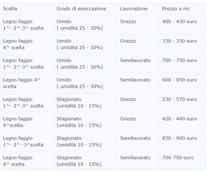

questa è una tabella indicativa dei prezzi del faggio al mc

PSS: la tavola è già tagliata e va a 800 € al metro cubo + iva
che legno è

il legno è faggio piallato e le tavole sono 310x21x3 in alcuni punti ci sono dei pezzi di corteccia e verso la fine stringono, ma dovrei raggiungere l' obbiettivo....eventuali repliche non credo le farò a breve, anzi spero almeno di riuscire a fare questo....anche volendo utilizzare l' alternativo ho paura che il taglio non venga dritto, ma non linearmente al progetto ma in verticale, come se non venisse a squadro in spessore, per capirci, un taglio così / o così \, perchè la lama non essendo molto rigida tende a piegare un pò in diagonale, ecco perchè pensavo di tagliare a banchetto in modo da muovere la tavola anzichè l' alternativo (come se fosse una sega a nastro)
