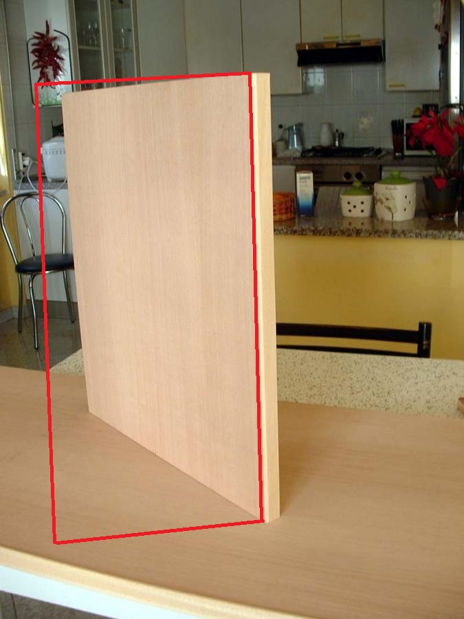

allora....l' intenzione mia è di fare una cosa così, quindi a filo di taglio con bordino in risalto...spero si capisca
- DSCF0004.jpg (99.45 KiB) Visto 2155 volte
- Messaggi: 17847
Re: consiglio montaggio mobili da esterno
quindi vuoi bordare sia l'anta che il fianco del mobile ?
in questo caso devi prendere le cerniere che ti ho detto ed il lavoro verrà più o meno così
