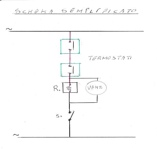

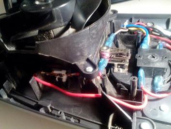

strana questa cosa del filtro a meno che internamente non ci sia un termolimitatore di sicurezza che scollega una o entrambe le resistenze.
Sinceramente non conosco l'esistenza di questo limitatore, però qui ci sono due termostati
in serie ed uno (quello laterale) è a stretto contatto con il blocco resistenze, ma penso
controlli la temperatura delle stesse, quindi dovrebbe intervenire almeno dopo un pò
di funzionamento anomalo ed in questo caso dovrebbe spegnere l'apparecchio. Allego
la foto con apparecchio aperto e lo schema semplificato dello stesso sperando che possa
essere di aiuto.
Antonio

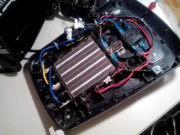

Scusate se riprendo, allego questa foto dove si possono vedere più chiaramente
i termostati ed il blocco resistenze. Grazie
Antonio

L'unica spiegazione che mi pare possibile è che il termoventilatore
sia protetto in temperatura, (per fortuna); quindi quando il filtro
diventa ostruttivo per il passaggio dell'aria, (filtro più consistente o sporco) , la temperatura aumenta;
ne segue che la potenza venga proporzionalmente ridotta per ricondurre il termoventilatore
alle condizioni di sicurezza.
Mi permetto di riportare una risposta alla mia domanda posta anche su E.Y. e che
personalmente trovo chiara e logica.
Antonio
