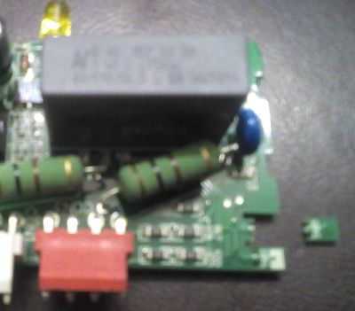

no, non ci sono switch di nessun genere, l'unica cosa che ho trovato sono due "spuntoni" sporgenti di basetta, con su scritto "tab 1" e "tab 2", nella mia scheda il tab 1 è staccato (spezzato) quindi credo si riferiscano a quello, ho provato a spezzarlo nella nuova ma non succede niente, rimane tutto spento.
Quello che non mi quadra è il ponticello che hanno fornito insieme alla scheda, potrebbe servire per resettarla?
Vediamo se riesco ad inserire una foto...
mi dice file troppo grande ma con questo pc non so come ridurla, non è il mio e non voglio installare altri programmi, non conosco win10

Intanto potresti postare le foto delle due schede ravvicinate e i relativi connettrori magari infilati sulla originale

ok funziona! adesso scatto la foto che mi hai chiesto e la posto.
Nella foto sopra si vede il tag che ho tagliato
Mario
Re: Frigo hoover frost free rimane acceso il motore
kraykreskap ha scritto:ok funziona! adesso scatto la foto che mi hai chiesto e la posto.
Sulla tua è tagliato?
