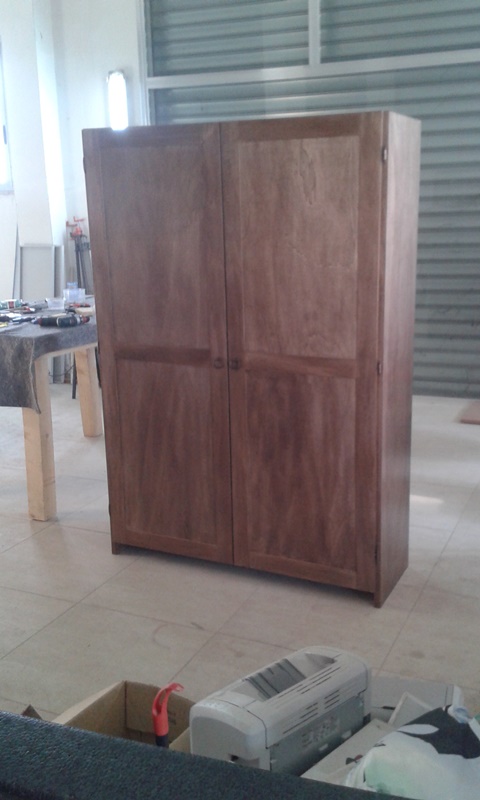

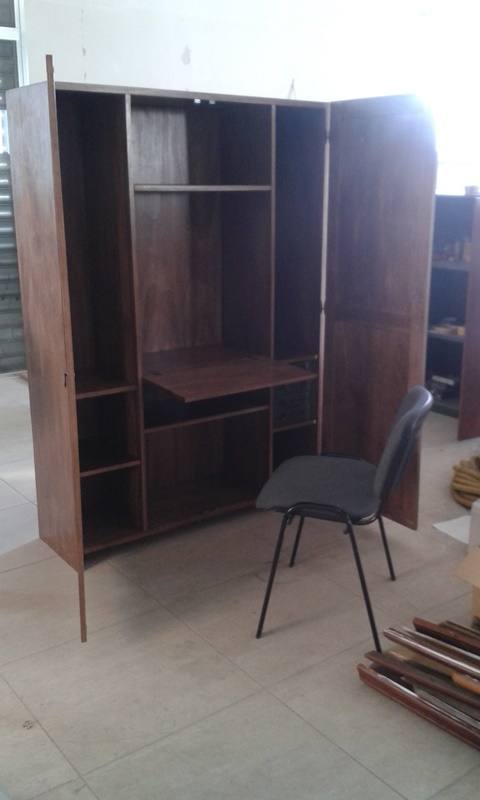

lavoro finito finalmente :)

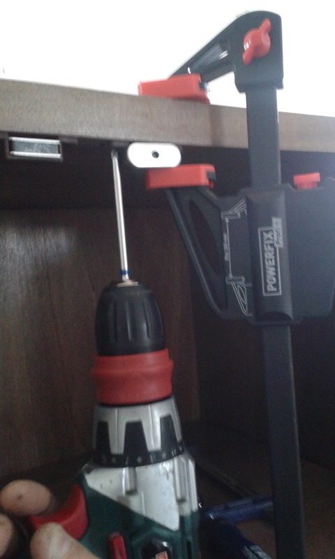

montaggio calamite per le ante

Ottima riuscita... come sempre : Thumbup :
Complimenti "Maestro" Mario ;)

Grazie Capo ma come dico sempre i maestri sono un'altra cosa :)

sempre ottimi risultati.....finitura satinata?!?!?!?

si finitura satinata (ammazza quanto costano sti prodotti :( )
